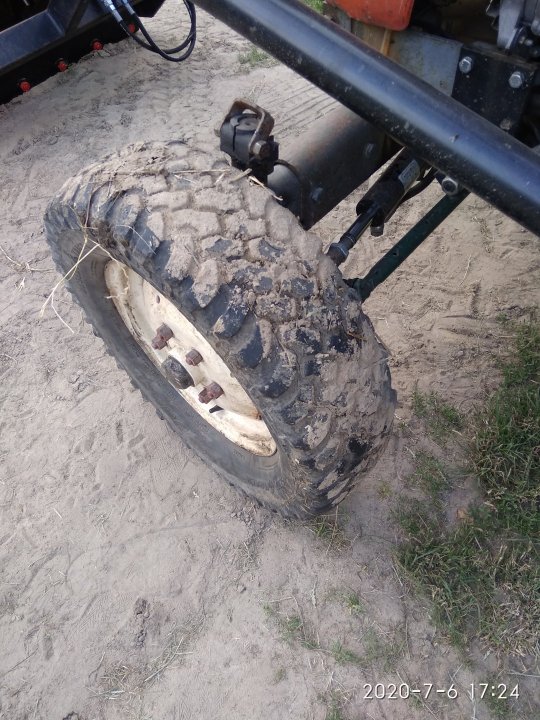

Chłopaki chciałbym się dowiedzieć ile w takie opony pompować powietrza, w wulaknizacji napompował mi 4 atmosfery a w innej wulkanizacji Pan powiedział mi że w takie opony to 2-2.2 to max, dodam że opona jest radialna a jej rozmiary to 225,70 r16.
pod ładowacz w okolicy 2.5 bar to minimum
jestem niemal pewny że w taką oponę bez problemu można bić 3.5 bar i ma się to so znacznie większych prędkości niż osiąga ciągnik rolniczy
