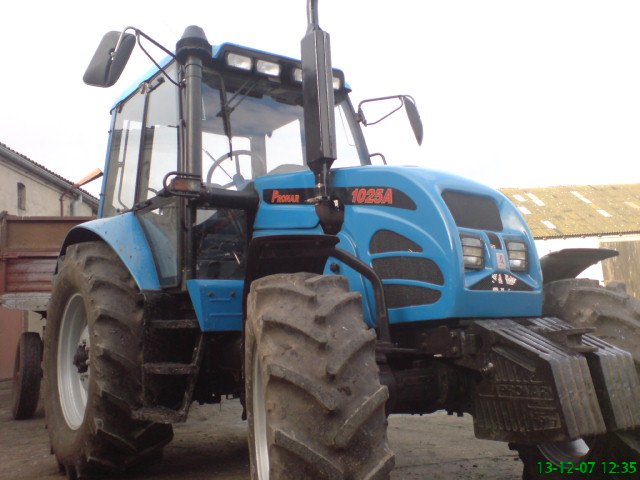

Ja miałem Pronara. 1025 A 2004r.
Wydałem na remonty i naprawy od nowości do teraz około 700 zł  (chłodnica oleju -puszczała na spawie, siłownik od skrętu, szlaufik.)
przez ten czas 2700 h
   Sprzedałem bo był "toporny, mało wygodny, hałaśliwy w środku...." hamulce miał zawsze słabe, koła też nigdy równo nie brały." Silnik super, oszczędny i bezobsługowy, ceny filtrów bliskie 0'
Tyle w tym temacie.
oceniam go 7/10 dużym plusem są koszty eksploatacji.
takie są moje doświadczenia.
