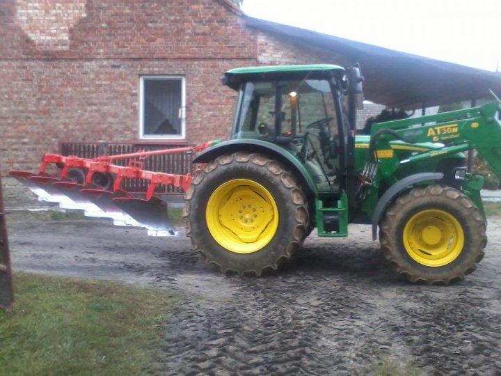

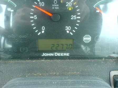

Przez Kamil567
John Deere 5080M na zimnym szarpie po rozgrzaniu problem zanika ale nie do końca. Głównym problemem jest to ze po paru godzinach pracy w polu np. agregatem, pługami ciągnik staje, silnik pracuje nie słychać żadnych niepokojących odgłosów ale zaczyna mrugać kontrolka od rewersu "N". Zmiana położenia rewersu nic nie daje, gaszenie i odpalanie ciągnika również, losowo kontrolka "N" zaraz po odpaleniu mruga lub świeci stale ale po zmianie na przód lub tył zaczyna mrugać od razu. Kontrolka zaczęła również mrugać gdy ciągnik staną zgasiłem go odpaliłem kontrolka świeciła stale ale gdy podniosłem agregat zaczęła z powrotem mrugać (po paru godzinach pracy), stanął również na drodze asfaltowej podczas powrotu do domu z pola. "Zegary" nie wskazują wysokiej temperatury, jest w normie, raz zaświeciła się kontrolka wskaźnik informacji o transmisji (kółko zębate) i wskaźnik alertów serwisowych ("!" w rombie). Po jakimś czasie 30min-2h problem znika i z powrotem można jeździć ale po dłuższej chwili problem się ponawia. Jeżeli miał ktoś podobny problem proszę o pomoc i z góry dziękuje
