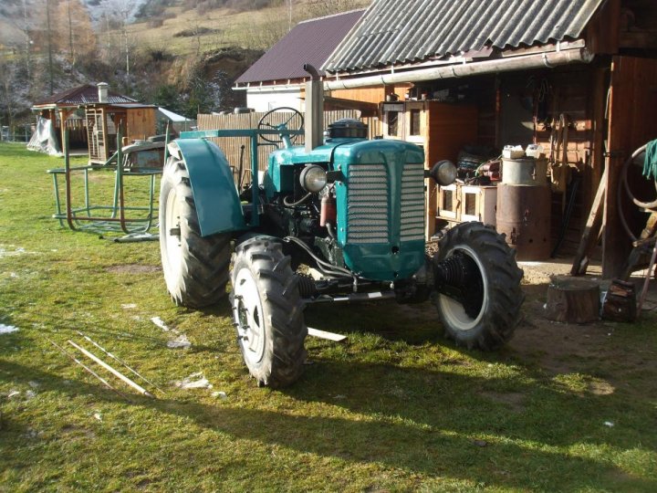

post-160962-0-81314300-1489934441_thumb.jpgpost-160962-0-33516200-1489934526.jpgpost-160962-0-90641800-1489934538.jpgpost-160962-0-50524500-1489934601_thumb.jpgJa mam w planach most od czeskiej Pragi V3S.
Problem jest w tym że ten most ma zwolnice portalowe co powoduje że normalnie przód ciągnika stoi za wysoko i żeby go jakoś sensownie podpiąć to trzeba albo wycinać oryginalny wspornik przedniej osi lub dorobić nowy.
Po zdjęciu bębnów i całej reszty pasują felgi od Stara 18" bez żadnych przeróbek i opony 280/70R18. Ma przełożenie całkowite 8,3766,sama przekładnia główna 3,909 i zwolnice 2,143. Dla opon PETLAS 280/70 R18 o obwodzie toczenia 2,54 m i tylnych 14,9-28 Kormoran LandPro wychodzi koło w przystawce o 35 zębach.
Poniżej zdjęcia z forum czeskiego: nasetraktory.cz
najbliższa zębatka ma 36 która jest na wałku przesuwnym. Moja zębatka ma 23z, wykorzystałem tą z wałka głównego, uciołem chodzi po przerobionym wałku ataku a zamiast koła stożkowego ataku mam flansze do krzyżaka wału.
Tutaj ziomek ma most pragi
tylko ze on ma w przystawce 44z zgrane z kołem przesównym co tez ma przeciez 44z Edytowane przez jarecek92
