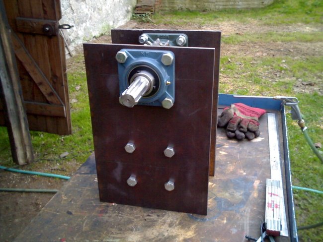

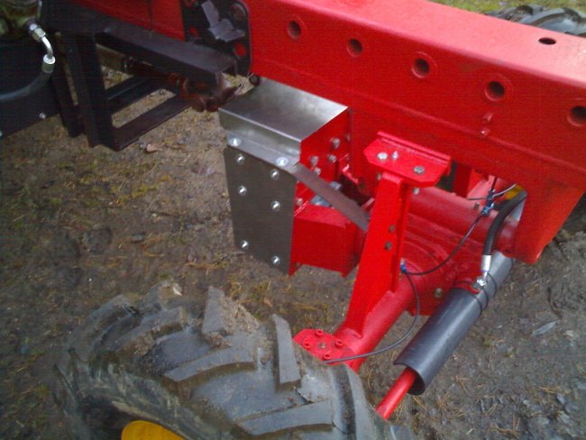

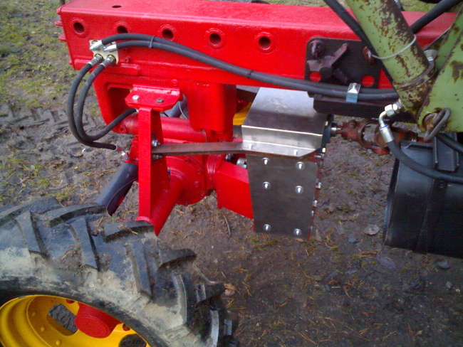

No to sobie popatrz na juz tak zrobione i mocne rozwiazanie
gadalem z gosciem co robi przystawki to mostu tarpana i innych ale chce prawie 2.5 klocka a to naprawde sporo, to co na zdjeciach no widac fachowo zrobione ale w 60tce nie ma mniejsca na cos takiego bymajmniej tak mysle rs to co innego
To teraz wymyśl gdzie taką propagandę upchniesz w c360... Większość ludzi narzeka, że gruszka od napędu roburowskiego zmniejsza im prześwit a co dopiero coś takiego.
