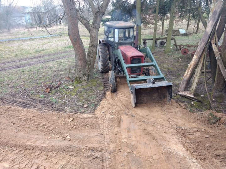

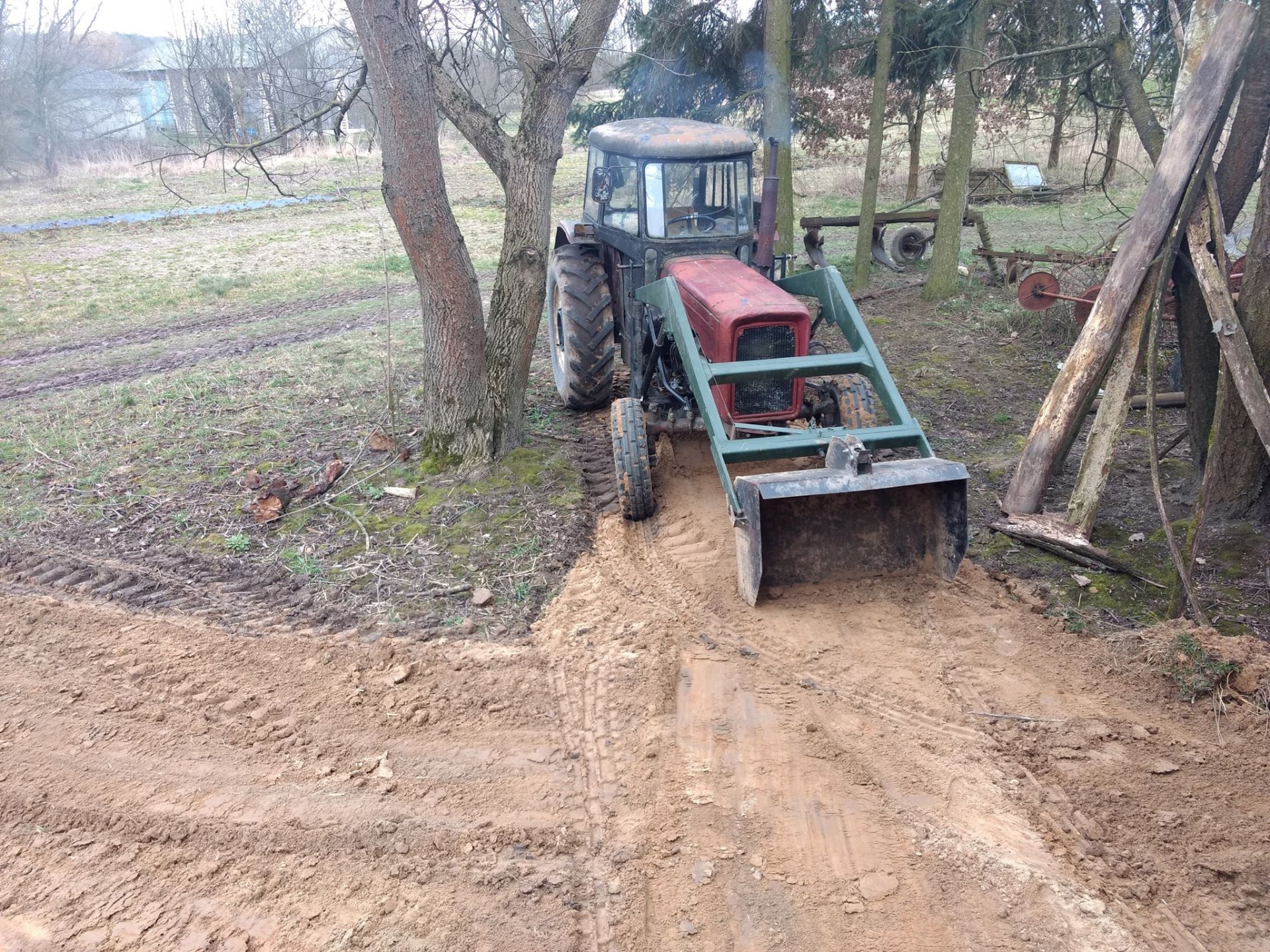

Może masz kreta z przodu jak rył, u mnie całą działkę z piękną zieloną trawką zrył. Może to być to:)
Po co takie głupoty pisać? Ahhh no tak przy braku argumentów tak się dzieje.

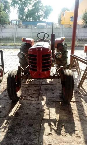

      Tak jak w temacie, chciałbym założyć szerokie opony tj. 10,0/75-15,3 ale mam miękki przód i nie wiem czy felga z opona sie zmieszczą.
      W "sztywnym" przodzie z tego co wiem trzeba lekko przycinać zwrotnice a jak to jest na miękkim? Jeśli ktoś ma u Siebie to prosił bym o zdjęcia.
      Tutaj założona felga 18 z opona 6,00 "szczelina" nie jest za specjalnie szeroka.
