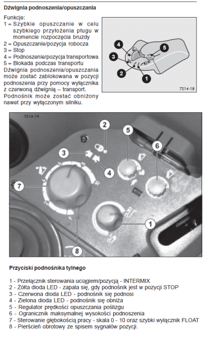

witam jestem własnie przed zakupem deutz fahr agrotron 6,15 napisze mi jakis posiadacz cos o tym modelu na co zwrocic uwage  jak poprawnie powinien działac ehr bo byłem juz ogladac jednego  i nwm własnie jak sie ustawia te pokretła od ehr moze mi ktos to wytłumaczyc
Dnia 4.03.2018 o 13:52, piotrbm_211320 napisał:
panel i przełącznik będzie inaczej wyglądał ale tak samo działa
