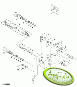

Witam panowie mam do was pytanko odnosnie cisnienia u mnie gdy zamykam komore i nabijam cisnienie wskazówka zegara wchodzi okolo 2cm na zielone pole w trakcie zwiekszania sie beli dochodzi do czerwonego pola w zaleznosci od ustawiania zaworem gestosci ale gdy przestane i prasa nie pobiera materiału lub kiedy owijam siatka widac ze wskazówka sie cofa z 1.5cm a słoma z 10cm po wiezchu nie jest dobita czy u was tez tak jest?
Tak to jest wina rozdzielacza w ciagniku ale można to w prosty sposób zrobić wystarczy wstawić przed ten rozdzielacz zamek hydrauliczny i problem z nietrzymaniem rozdzielacza znika
nietrzymaniem ciśnienia na prasie*
Przed rozpoczęciem zwijania beli odłącz hydraulike od ciagnika i zobacz jak bedzie się zachowywać.
Te prasy potrzebuja hydrauliki ciagnika tylko po to, żeby wyrzucić belkę i napiąć pasy.
Resztę robi rozdzielacz prasy i zawory w nim więc nie wiem jak Wy wymyślacie uszkodzenie rozdzielacza w ciagniku.
Miałem podobny problem z prasą. Okazało się, że jeden oring w rozdzielaczu prasy był uszkodzony. Oring na przesuwającym się "grzybku". Małe uszkodzenie, ale w miarę przybywania materiału ciśnienie uciekało i po woerzchu bele nie były tak twarde jak w środku. Poza tym uniesiona komora powolutku opadała. Po wymianie problem znikł i bele twarde do końca.
Edytowane przez emtecc
Nie wiem czy vicon to to samo co JD... Zawór do regulacji zgniotu i siłowniki od klapy...tym trzeba się zająć na pierwszy ogień, jeśli belki nie są do końca zbite.
Spr najpierw czy podniesiona komora opada. W tym przypadku dla pewności trzeba odpiąć węże od ciągnika bo to będzie zależne od jego rozdzielacza. Żeby odpiąć węże trzeba unieść podnośnikiem komorę, żeby zmniejszyć ciśnienie wywierające na siłownik... wtedy odepniesz/ później przypniesz szybkozłącza.
Jeśli opada to siłowniki albo coś w rozdzielaczu (jest taki tłoczek odpowiedzialny za trzymanie ciśnienia)
Jeśli NIE opada to zawór do regulacji zgniotu się skończył (na 80% bo jest jeszcze zawór do miekkiego rdzenia, który mógł stracić szczelność i zawór nadciśnieniowy, który może puszczać przy ciśnieniu niższym niż to co ustawisz na zaworze do regulacji zgniotu... lub też złapał nieszczelność...te dwa przypadki da się spr po wyjęciu w/w zaworów)
