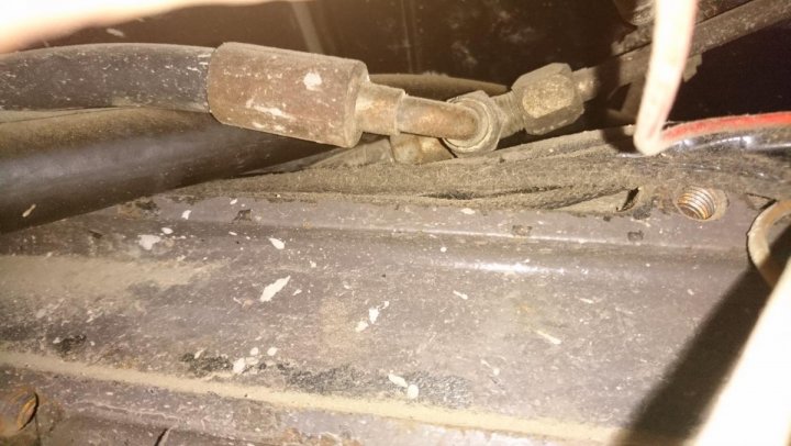

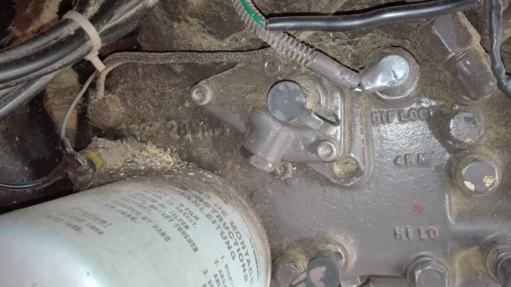

Pokrywa hydrauliki pewno do wymiany bo musisz mieć w niej 2 albo i 3 otwory, którymi zawór połączony jest z pompą i ma wolny spływ z tego co pamiętam. Przykręcony na 3 wkręty M6. Sterowanie zaworem z trójnika rurki zasilającej hamulec prawego koła za pomocą węża jak na zdjęciu. No i do tego szybkozłącze.

@lukbold co masz na myśli pisząc wymiana obudowy? Teraz wygląda to u Mnie tak jak na załączonym zdjęciu.
Myślałem że trzeba odkręcić tylko to co widać i w to miejsce przykręcić ten zawór sterujący. Jeśli się mylę to proszę opisz dokładnie co jeszcze musiał bym wymienić.
Gdzie jest wpięty też ten wąż sterujący? Bo za czorta nie mogę dojść w którym miejscu po zdjęciu.
Ma ktoś może MF 30xx z takimi hamulcami w niedużej odległości od Kątów Wrocławskich / Wrocławia
A nie widziałem że można mieć taką pokrywę. Dokładnie jak piszesz... W jej miejsce zawór i gotowe. A ten trójnik jest na wysokości lewarka biegów pod kabiną, na rurce między pompką hamulca a tylnim mostem

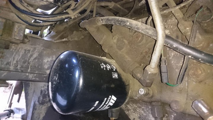

Założyłem u siebie (MF 3050) zawór i całą instalacje hamulca hydraulicznego
Odpowietrzylem ale zawór nie podaje w ogole oleju. Czy tam jeszcze coś trzeba wyregulować? Miał ktoś podobny przypadek? Zawór kupiony używany wiec co do sprawności pewności nie mam 100%

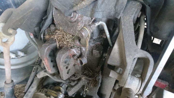

    • Przez marcin80wlkp
      Mam wyciek z pompy paliwowej z elementu zaznaczonego na zdjęciu na żółto. Można tym obracać dookoła i wtedy paliwo wylatuje mniej lub bardziej. Za co jest on odpowiedzialny? Czy dostanę gdzieś coś takiego, nowego? Czy można to ewentualnie wykręcić i zaślepić? Z góry dziękuję za pomoc.
