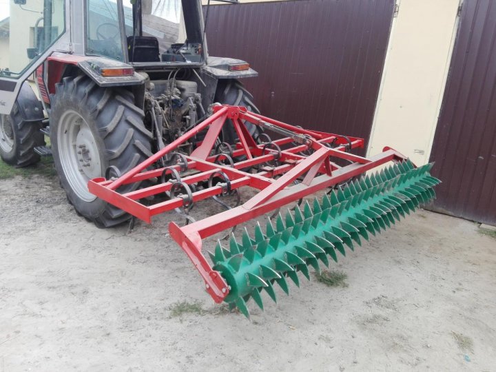

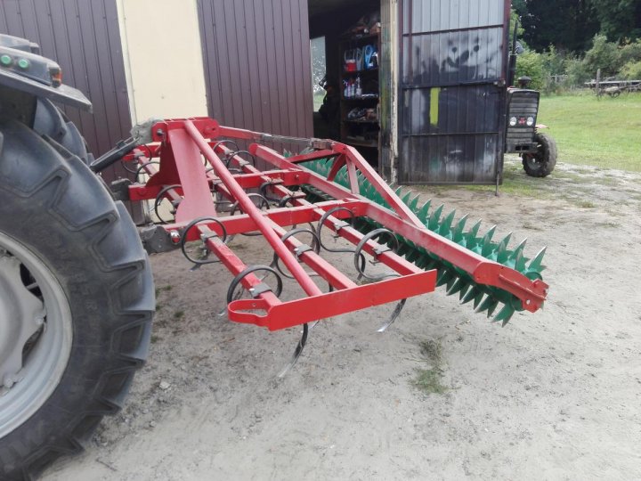

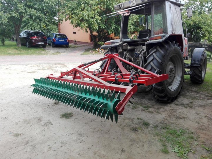

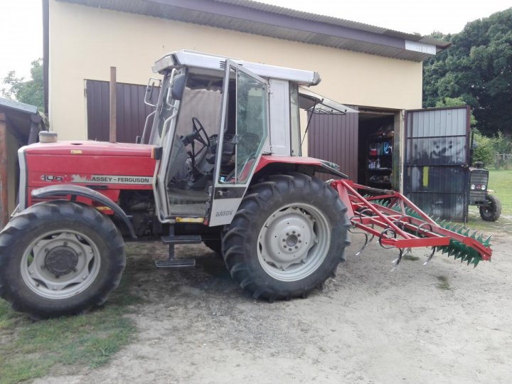

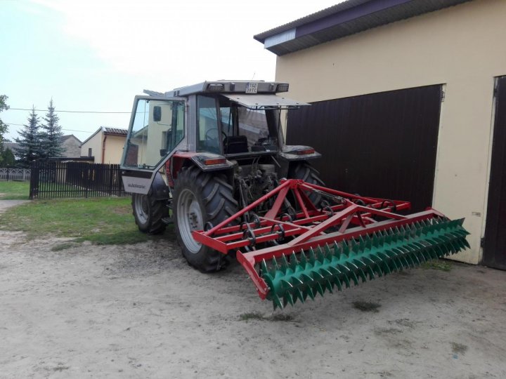

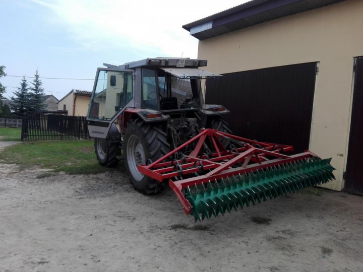

Witam chciałbym wam pokazać agregat uprawowy 3 m. własnej roboty oceniajcie !
Agregat na zdjęciach jest bez skrobaków są na etapie malowania jak pomaluje i zamontuje to wyśle zdj.
Będę robił drugi taki sam tylko że dojdzie jeszcze hydropack :)
Foto :
Edytowane przez dereniek
Zęby od packera nie powinny być w jednej linii tylko iść po linii śrubowej, bo nie bedzie się płynnie obracał
Edytowane przez janek884
Wiem tak wyszło że to na szybkości robiłem lecz jak bede robił drugi taki wał będę robił śrubowo materiał mam tylko chwila czasu wolnego i do dzieła :)
Powiem ci że robie tym agregatem już dłuższy czas i nie zauważyłem jakich kolwiek podskoków czy coś w tym stylu agregat zachowuje sie stabilnie i go nie wysadza z ziemi ale tak jak mówiłem drugi bede robił już spiralnie więc jak coś prace ruszą to podeśle foto
Koszt to ciężko powiedzieć ponieważ rurę już miałem a zęby dostałem z firmy DEXWAL z Buska-Zdrój za 180 zł  tyle co na wale ok. 200 szt., profile mnie wyniosły 600zł. no i robocizna to już wiadomo pare złotych za prąd no i oczywiście myślenie i trocszeczke nerwów :D
