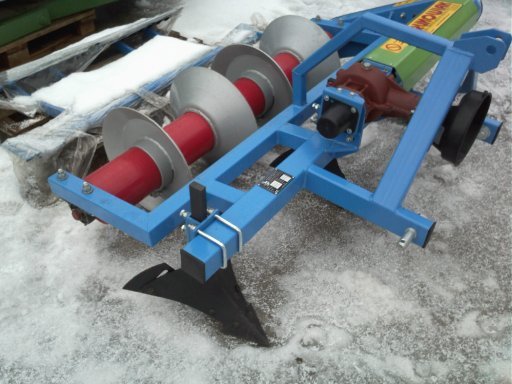

Panowie szukam właśnie dwurzędowej formownicy do ziemniaków. Uprawiamy 7-8ha, gleby praktycznie sama 4 klasa, piaszczyste. Kupować Bometa czy inwestować w coś droższego np. Remprodex?
Witam, kolego badylarz formownicę bometu sobie odpuść jeśli decydujesz się na kupno to tylko remprodex formiarki sprawdzone od lat jednak polecam z tym starym tyłem moim zdaniem lepszy efekt. Bardzo fajne są też formownice Forma 2 Unii Grudziądz.
