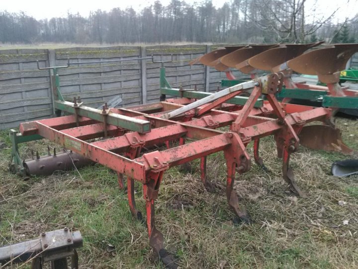

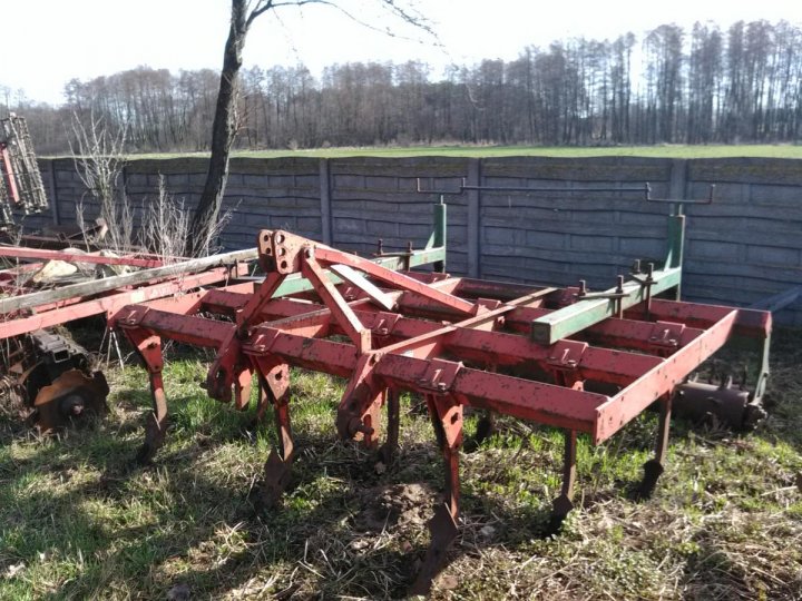

Mam stary już od paru lat nie używany agregat ścierniskowy. Myślę by może odjąć wał i może kilka redlic oraz noże boczne i używać do głęboszowania. Jak myślicie? Czy jest w tym sens, czy to jednak byłaby zbyt słaba konstrukcja? 130 KM by to ciągnęło.
ja właśnie tak przerobiłem mój gruber na głebosz tylko że ja mam unia kos z 9 łap zrobiłem na 6 założyłem dłuta o szerokości 6cm wywaliłem talerzowke a wal zostawiłem wczoraj testowałem i myślę że na polu zda to egzamin zdjęcie masz w mojej galerii
Robiłem kiedyś takim z 4 łapami z tyłu bo tak miał  z przodu dwa rzędy wyrzucilem. Spokojnie 1224 dawała rady na jakieś 40 cm
Zamiast serc założyłem krótkie redlicę z 6 cm szerokie.
