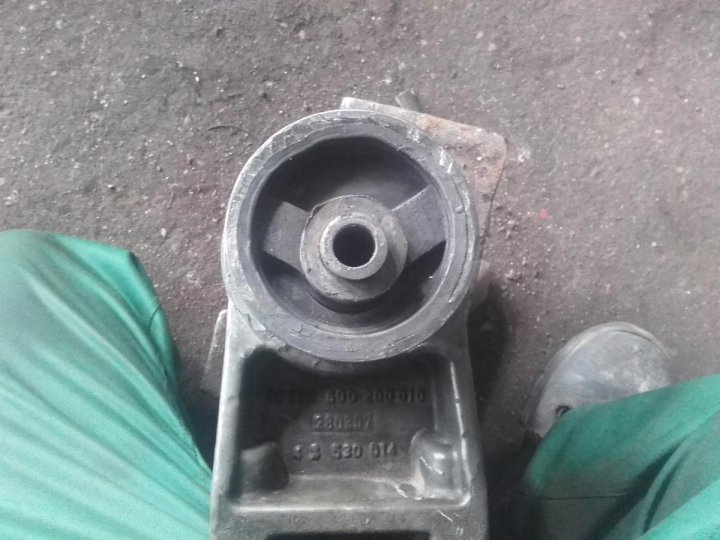

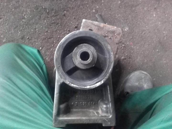

Poduszki zawieszenia kabiny Fendt 820 vario
A zamontowane było tak jak na pierwszym zdjęciu i poduszki pochodziły 3 miesiące.
Dołączam się do tematu. Przymierzam się do wymiany poduszek w 818 vario i z prawej strony jest dobry dostęp, ale z lewej wydaje mi się, że będę zmuszony wyciągnąć zbiornik paliwa. Mam racje ? Czy zamontowane poduszki jak na drugim zdjęciu wytrzymały dłużej ?
Polecam zakładać poduszki z poli... Czegoś tam, nie pamiętam dokładnej nazwy ale spisują się świetnie, w celu lepszej amortyzacji co do pytań wyżej to proponuję założyć poduszki tak jak na Dolnym zdjęciu, czyli tak jakby strzałka do góry
