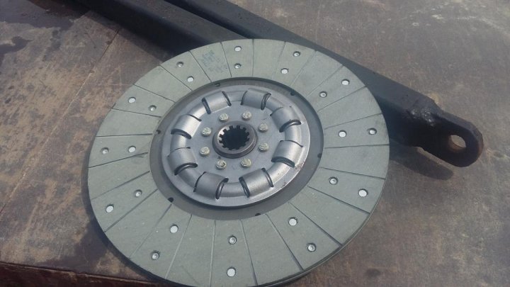

Witam spotkał się ktoś z czymś takim ,mechanik ostatnio zasugerował mi że do tura można założyć coś takiego ale
nie umiał tak do końca wytłumaczyć na czym to polega więc stąd moje pytanie.
Po prostu u mnie w turze sprzęgło wytrzymuje 8-12 m-cy ,były już wykorzystywane różne opcje tarcza listkowa itd ale bez skutku .
Co prawda ciągnik jest wykorzystywany bardzo intensywnie ale trochę za często to wysiada.
Dobre opinie ma sprzęgło przygotowane przez firmę LUK, jego wadą jest wysoka cena ok. 1500zł (tarcza +docisk). Tarcza  LUKa jest wyposażona w sprężynowe, a nie gumowe, tłumiki drgań skrętnych (gumowe często są przyczyną padnięcia tarczy). Przy tarczy ceramicznej trzeba odchudzić docisk o 3 sprężyny.
Edytowane przez agromatik
Spiek ma podwyższone tarcie, dlatego działa 0-1. Ciągnik na ceramice idealny do pracy w polu do tura się nie nadaje. Do tura organika na okładzinach problem powinien ustać.
Właśnie miałem też ceramiczną to zjadło docisk,a na półsprzęgle też można jeździć nie wytrzymał dłużej niż inne.Ładowarka owszem to marzenie na przyszłść.
Tarcza się nie spaliła tylko amortyzatory się rozleciały.
W sensie zwykła ma uszkodzone jedynie amortyzatory ?
Ceramika jak je docisk to znaczy że pracuje na uślizgu do czego absolutnie stworzona nie jest. Rozwalone amortyzatory sugerują że przekraczasz momenty skręcające, więc albo zmieniasz biegi na zbyt niskich obrotach, albo ruszasz na zbyt wysokich, albo jak ciągnik się toczy przełączasz przód tył.
Edytowane przez hubertb
Ostatnio taką tarczę wymieniałem jak nówka okładziny a amortyzatory wysypały się wszystkie. Z czasem przecina blachy które okuwają gumy i rozwala amortyzator.
LUK ma tarczę ceramiczną ze sprężynami a w pronarze zefir tarcza nie ma w ogóle  tłumików ciekawe czy pasuje.
Edytowane przez seweryn20
Sprzęgło kręci się w jedną stronę ale na tarczę działają siły w obu kierunkach w jednym gdy rusza a drugim gdy hamuje silnikiem.
Najprędzej okucie tych gum przecina przy hamskim puszczaniu sprzęgła na wysokich obrotach.
Co nie zmienia faktu że powinno i tak wytrzymać.
Mnie też wkurzały te szajsowate tarcze sprzęgłowe i rok temu kupiłem tarcze wzmocnioną i ze sprężynami za około 240 zł. Wyglądała bardzo solidnie (nie wiem co za firma), sprzęgło dużo lepiej się zachowuje, ale nie wiem jak będzie z żywotnością bo teraz mniej używam mtz niż dawniej.
No i znalazłem kto pisał o odchudzeniu ze sprężyn  docisku przy tarczy ceramicznej :D. @mytraktor daj nr. tego podzespołu i czy u nas można go dostać (cena), bo tarcza i docisk jest bardzo podobne do produktu LUK-a ;).
