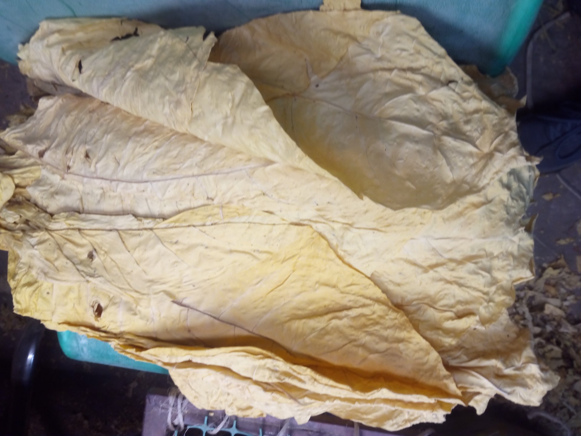

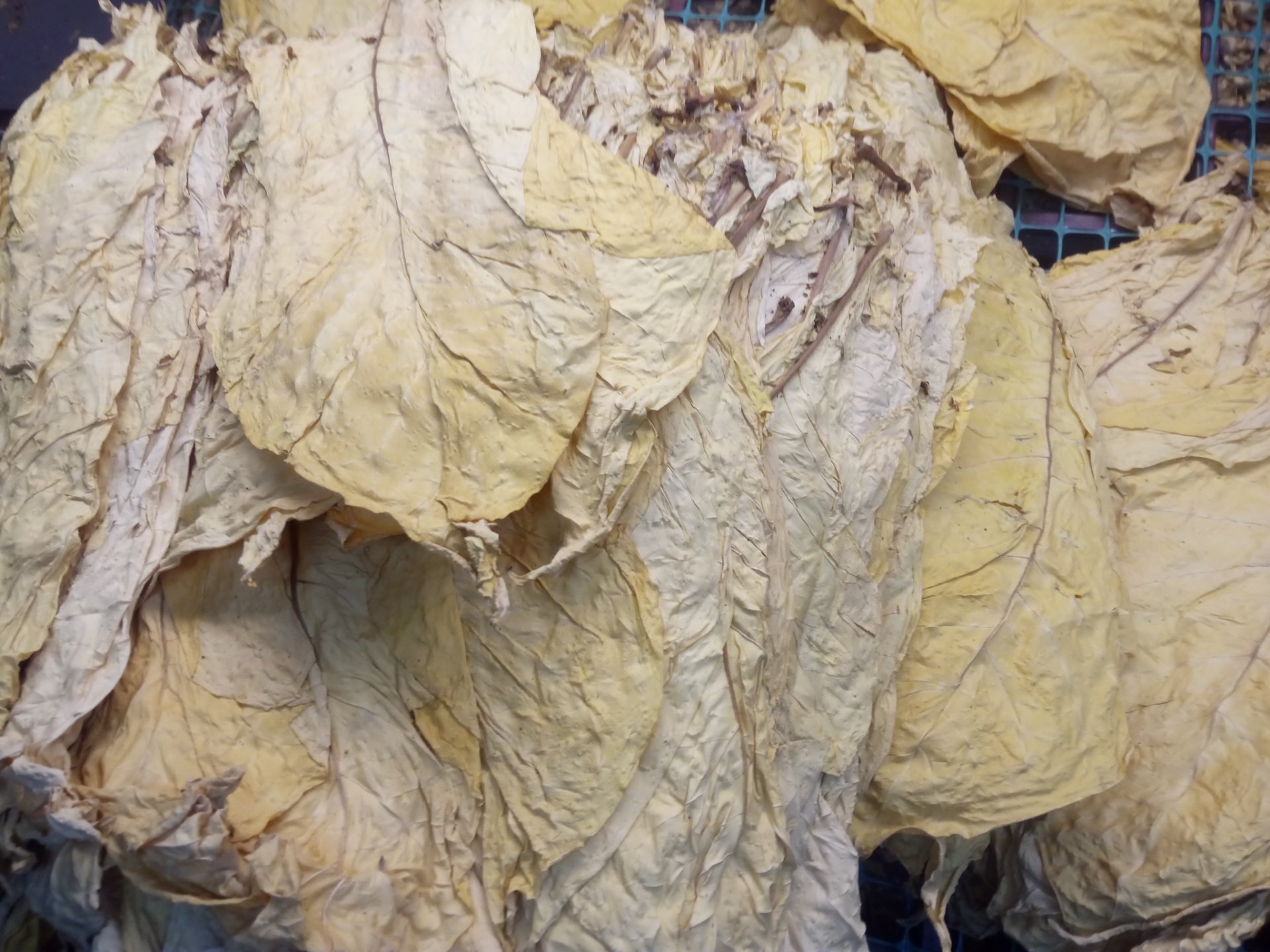

Witam mam ktoś zdjęcia jak wygląda na polu odmiana Amelia
Ja to miałem na 3 różnych działkach sprawdzane i jest ok ale zdjęć właśnie nie mam.na jednym polu miałem to obok Ruby posadzone to lepiej wyglądała masywniejsze liście cięższe i po wysuszeniu miała dość ładny kolor. Problemy tylko są w miejscach gdzie gdzie jest mało przewiewu na plantacji długo utrzymuje się rosa,dostaje kropek coś wyglądających jak sucha brązowa plamistość w postaci takich piegów.niby była robiona solidna grzybowka plus jakaś miedź w miedzy czasie ale jednak coś wyskoczyło.
Amelia podobna jest w budowie jak ruby czy się bardzo różni ? A jak z wysokością oraz kolorem wyższych parti cytrynowa wychodzi ? Solidna Grzybówka co masz na myśli switch czy luna ?
Liście są na pewno szersze, Amelia ma zdecydowanie mniej odrostów na dole jak Ruby i inne podobne odmiany typu topaz.byla Luna,infinito i miedź systemiczna.a jeśli chodzi o kolor to jeśli jest zrywana w miarę na czas to kolorem tak jak Ruby wychodzi cytrynowo.i nerwy liścia są napewno grubsze typowe dla tych odmian niemieckich jak 35 Martina.dosc szybko się narywa.w tym roku w porównaniu do rubiego lepiej się trzymała na polach.roslo u nas na polu gdzie 3-4-5 ostatnich sezonów był tytoń,raczej jej nie przenawozilosmy i dość solidnie urosła.szybko się nabija,masywna znie rozpycha tak wieszaków jak topaz.dosc sucho było w tym roku to nie wiem czy tak te odrosty dolne nie porosły na niej.ruby trzeba było oczyszczać z tego dziadostwa i na świeżym bardzo polu mieliśmy martine to pały porosły na pół metra.
Dzwoniłem do pani z NiCota i wypytywałem odnośnie Amelii to mówiła że z informacji uzyskanych od większych plantatorów którzy sadzili Amelię wychodziła idealnie od początku do końca cytrynowy kolor liścia. Co do chorób to nie miała żadnych informacji. Martina w tym roku przeraziła mnie tą kropką i zagniwaniem w suszarni...
Wychodzi idealne tylko nie wolno zapierd.ze zbiorem.rok taki był ze u nas dość szybko dojrzewał.2-3 razy czekaliśmy na ludzi.suszarnie rwane na czas jest ok a jak się lekko spóźnił człowiek kilka dni to coś takiego jak na zdjęciach,to co w czas zrywane jest ładny wyrazisty kolor.wydaje mi się że to wieszak Amelii bo jeszcze było trochę Ruby i martiny.zamowiinr mamy martine i Amelie i kropki na polu były właśnie na Amelia bo rosła w takiej leśnej wnęce,praktycznie do południa utrzymywała się na niej rosa.Ruby wydaje mi się że trochę dłużej jest w stanie ustać nie zrywany,przynajmniej tak nie przejrzewa ale te odrosty dolne to masakra.ruby ma też pokrój wysoki kolumnowy szybciej obsycha,liście ma takie że nie zalega na nich opadający kwiat przez to bardziej odporny jest na różne grzyby
