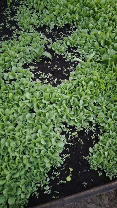

19seba napisał:
Wie ktoś co mu jest ? W jednym miejscu kilka krzaków takich jest
To jest uszkodzenie od Pictora, Topsinu. Mogą też być pozostałości w paletce z zeszłego roku jak gdzieś była mocniej opryskana. Ogólnie to co kilka lat się tak zdarza że gdzieś jest za mocno opryskany w tunelu, albo na dnie opryskiwacza było niw wymieszane. Często jak brakowało sadzonki to się takim sadzilo, potem rósł normalnie na polu.
czyms przyjaranay u mnie tak kiedys na polach sie dzialo jak w tym samym czasie gryka zboza jare i tyton sie pryskalo.   teraz Wypłukuje opryskiwacz z 15 min filtry  i  nie mam juz takich lisci a mialem zawsze i to sporo. czasami potrafilo z takiego krzaka wyrosnac 5 serduszek i trzeba bylo czyscic chodzi po polach i zostawiac jeden najmocniejszy
Dzięki panowie , to się wyjasniło bo nie wiedziałem co to jest, dobrze że tylko kilka sztuk takich jest
