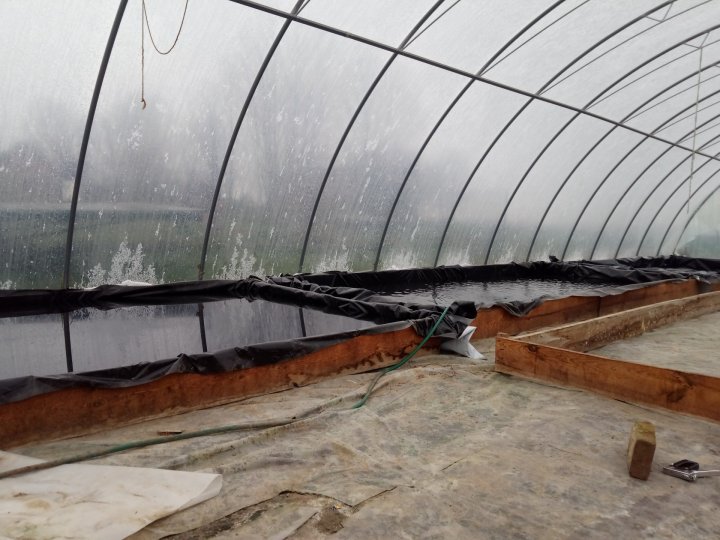

Powoli kli , za mało słońca, oj w tym roku będzie późne sadzenie na bank . Siewki po posianiu muszą mieć 20 st. C w nocy i 12 godzin światła dziennego , wtedy wschody są po 3- 4 dniach  . We wcześniejszych latach ogrzewałem tunel w nocy drewnem ale jak się mi folia zapaliła to nigdy więcej .
