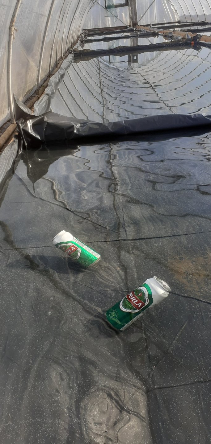

Zaletą uprawy hydroponicznej jest to że jest gdzie schłodzić "środki dopingujace" w trakcie siania.
