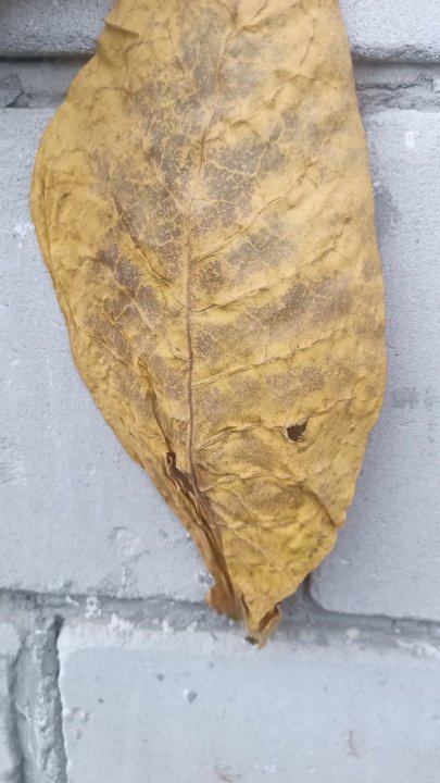

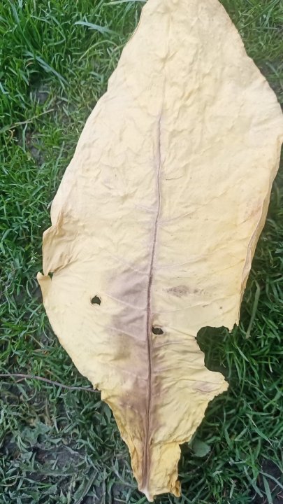

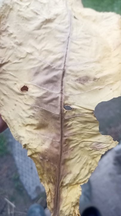

pierwsze zdjęcie to po wciornastku? drugie i trzecie za mało powietrza podczas suszenia?
Pierwsze zdjęcie to wciornastek, który zaatakował w późniejszej fazie. A 2 i 3 foto to zbyt krótkie suszenie blaszki lub za wolne podnoszenie temperatury od początku wiedniecia do początku suszenia blaszki.

1 wciorniastek. 2i3 tez stawiałbym blad w suszeniu, moze sie wydawac tez ze zamknales za szybo wentylatory jak nerw byl calkiem surowy
Wentylatorem steruje sterownik, sterownik otwiera wentylator na fula zaraz zamyka i tak w kółko a w drugiej suszarni uchyli trochę i tak trzyma
dlatego wlasnie wywalilem to dziadostwo i steruje sam... u mnie w pierwszym roku mialem to samo raz na fula sie otwieral a zaraz zamykal calkiem i z takiego czegos tyton sie psuje w suszarni
jeden kontener i oddalem producentowi xd
Edytowane przez LipinyTabaca
Ja u siebie też po zolceniu ręcznie otwieram klapki "na palec " mały po obu stronach komory i tak steruje sobie wajcha od wiatru i klapami do momentu wysuszeniu blaszki.wtedy liście są cały czas wentylowane i odprowadza wilgoć lepiej moim zdaniem.kilka sezonów wstecz padła automatyka i wsad w mullerze 120 zje... się strasznie.w poprzednim sezonie 2 razy w kiszce tak się stało ale w porę jeszcze to zauważyłem.3-4 suszarnie jeszcze rok temu robiliśmy na automatach i jakościowo lipa.w tym roku wszystkim ręcznie sterowane się i jest ok.trafiają się czasem podopieczne liście ale to kwestia wyczucia momentu kiedy trzeba mocno zwiekszac temperaturę i ewentualnie dać większą wentylację ręcznie.i czasem tak właśnie jest ze niby automat ma otworzyć klapki maksymalnie a tego nie robi lub jak jakaś śruba się poluzuje to jedna stronę otworzy mocniej druga nie.
W 120 mam jeszcze problem ze skaczacymi cyframi na wyswietlaczu jak gdzieś się nie dopilnuje i nie zablokuje tej tarczy na zegarach to sterownik pokazuje na mokrym dziwne wartości od "minusowych " lub takich dochodzących do 50 i wtedy kiedy chcesz lub nie zamyka lub otwiera niepotrzebnie klapy przy piecu. Ale jeszcze idzie nastawami oszukać sterownik żeby nic nie robił.
