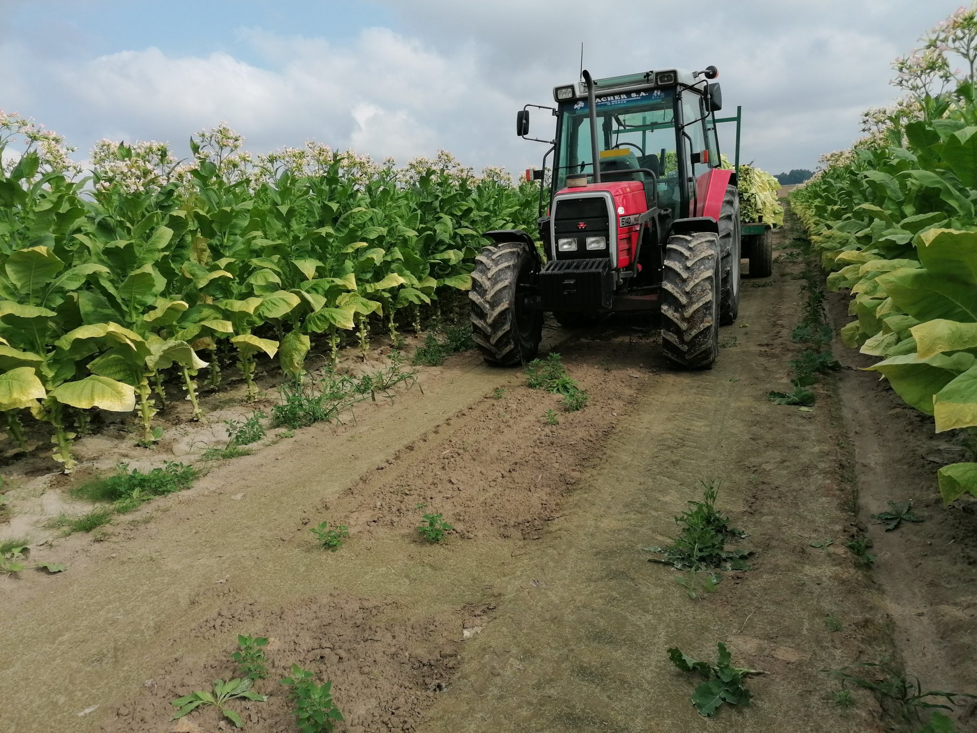

Około 50cm, czasami trochę ponad. Sadzone na talerzowej to jak się trafi.
skad ja to znam :D mielismy talerzowke i jedna strona sadzila zawsze rzadziej bo sie tulejka jakos bardziej wycierala na kolach i sadzila jakos o 3-8 cm rzadziej jak druga strona, teraz sadzilismy lapkowa i talerzowa.ogolnie 35 bardzo fajnie nam idzie jest waga i klasa ale pojawia sie juz na niej wirus kartoflany. simona czuc jest po wieszakach ze bedzie lzejsza surowa czy sucha a nawozenie bylo to same. 3 podryw 35 jak jest dobrze wieszak nabity trzeba ladnie pierdnac zeby zaladowac do kontenera na najwyzszy rzad..
do dzisiaj 11 lub 12 kontenerow urwane ,i zaczynamy 3 podryw

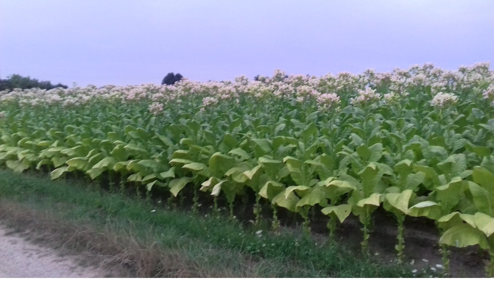

I mnie na razie waga podobna 28 czy 35. Tyle że 28 trochę drobniejszy, nawożenie takie samo tylko 35 po pszenicy to bardziej bujnieszy, a 28 po tytoniu. Azot jedynie dolistnie.

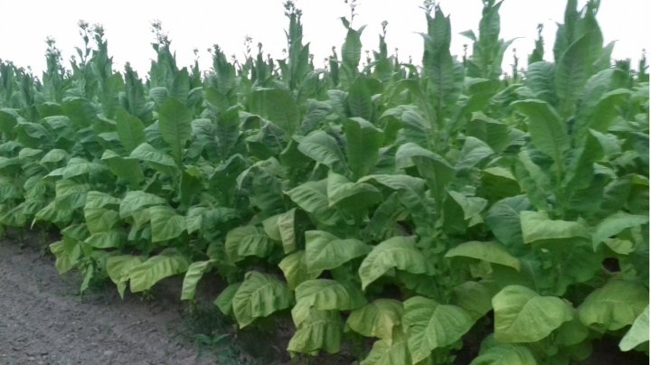

W tym roku opryskalen pszenicę na wiosnę na chwasty dwuliścienne Agritoxrm turbo (substancje czynne to MCPA i dikamba) i teraz pytanie czy mogę na tym polu w przyszlym roku sądzić tytoń bo z tego co słyszałem to tytoń jest bardzo wrażliwy na te substancje i może nie urosnąć, może  ktoś z was ma doświadczenie w tym temacie i mi doradzi
po dikambie moze by roznie .okresem karencji nie sugeruj sie bo w zaleznosci od typu gleby moze Ci skrecic/nie urosnac tyton.
PS.jak chcesz drago zrobie Ci zdjecie tytoniu u somsiada zza miedzy jak u niego wyglada tyton po takiej substancji uzytej w poprzednim roku chyba w owsie lub innym zbozu nie pamietam co mial ale terat ma tyton.i takie kombo ,porazenie od herbicydu plus mozajka
u innego plantatora tez byly jaja bo uzywal mocnej chemii w zbozach w poprzednim roku na wiosne .zebral slome scielil pod krowy i potem jako obornik dal na jesien pod tyton na ten rok i tez ma jakis taki miejscami pokrecony mocno na sciezkach jak rozrzutnik jechal, nie jest to moj wymysl tylko taka informacje uzyskal od agronomow po wizycie w polu, ma tam chyba 3 raz tyton a wczesniej problemu nie mial tego , opryskiwacz wiem ze dobrze plucze bo ma zboza kukurydze i sam nie wiedzial czy on popelnil blad czy jakis somsiad my pryskal obok i znioslo.
