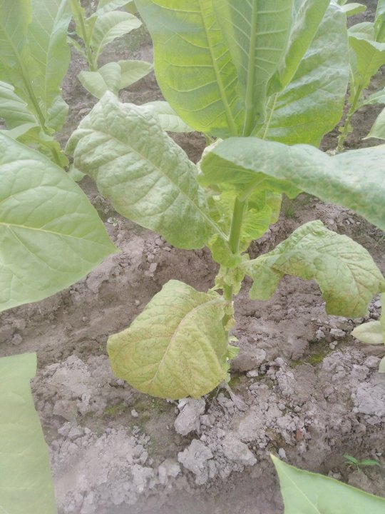

5 godzin temu, mariaci10 napisał:
a topsin też może być?
luna ma dobrą opinie topsin ridomil  miedzian jak cała plantacja nie jest prażona to spokojnie opryskać  górne liście nie powinno atakować tytoń silnie azotowany widzę albo 3 lub wyżej klasa ziemi

9 godzin temu, Grzegorz197 napisał:
Według mnie to maczniak. Za dużo wilgoci i ciepło.  Opryskaj grzybobojczym środkiem to przynajmniej wyzsze partie liści może uchronisz  bo tych zarazonych  to już nie.
W jakiej miejscowości ten mączniak?

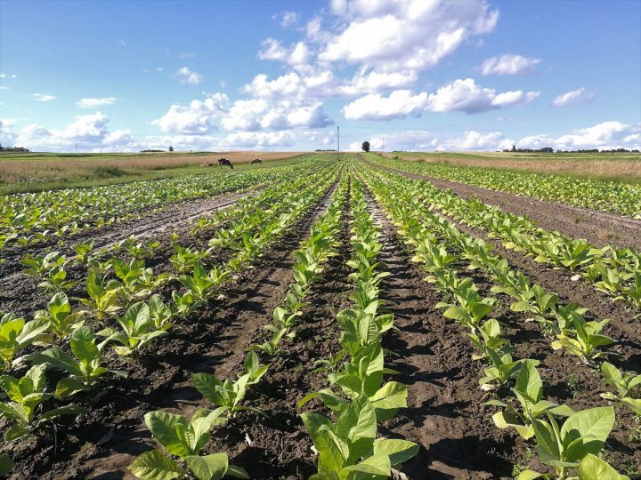

Mam taki problem że tytoń nie chce po prostu rosnąc, nawożenie  przed sadzeniem było "na bogato" ale prawdopodobnie przez te deszcze wszystko wymyło, był nawożony  dolistnie nawozem AgroLeaf Power x2, mocznik x2, jest nie przynosi to żadnego skutku, ktoś może wie co zrobić żeby zaczął normalnie rosnąć, zastanawiałem sie nad aminokwasami ale nie wiem czy coś dadzą, a jak nie to trzeba będzie saletrą sypnąć, jeszcze nie widziałem żeby tytoń tak nie chciał rosnąć
Próbuj go zruszyć na głęboko żeby ziemia oddychała no i temu tytoniowi trzeba ciepła ale patrząc po pogodzie nie będzie tego ciepła
Też mam tak na jednym polu, dolistnie dostał mocznik, saletre wapniowa, wcześniej jeszcze kristalon zielony i efekty słabo widoczne. Zruszony był zaraz po deszczach. Na innym polu gdzie jest z gorki to rośnie ładnie.
Może pH za niskie i nie przyjmuje nawozów?
Spróbój dać dolistnie fosfor i potas. Miałem podobną sytuację po deszczach, tytoń za duży żeby zruszyć ziemię i za mały żeby zostawić bez niczego. Maksimus fosforowo potasowy (4 kg na 0.5 ha) plus mocznik (10 kg na 0.5 ha 😲😲) do tego mikro i isahi dało efekt. W tej chwili krzaki które nie zdarzyły puścić pąka mają po 16-20 liści a te które pokwitły po 8-10 liści (liście chociaż wagi nabiorą) odmiana 33 i 35 krzaki są dosyć zielone najwyżej zbiór się wydłuży ale przynajmniej jest co zbierać
