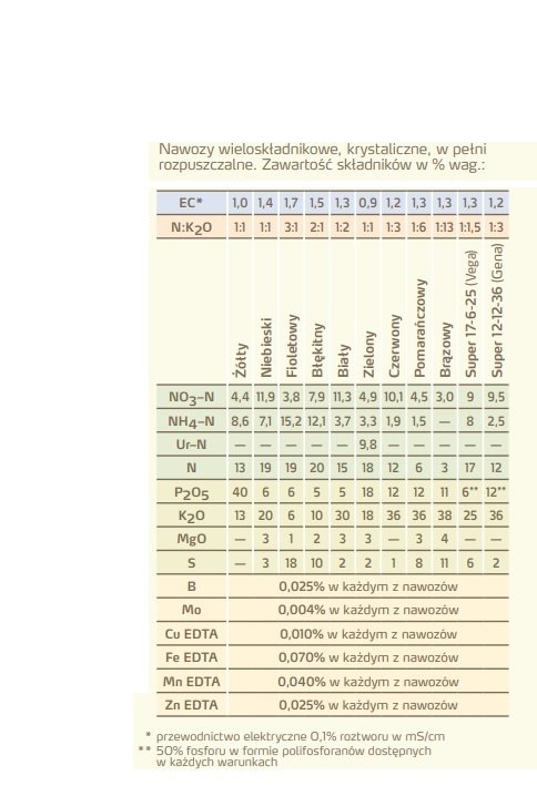

najlepiej jest kupic maszynke ktora mierzy ph i ec w jednym urzadzeniu albo dzwonic do lukowej w ubieglym roku oni nam sprawdzali.wazna jest tez odpowiednia konserwacja i kalibracja elektrod poniewaz po jakims czasie uzytkowania bez tego wiekszosc miernikow dostepnych na rynku delikatnie zaklamuje wyniki.
a wracajac do planow nawozenia to w ponizszej tabeli jest opisana specyfikacja wieloskladnikowych nawozow rozpuszczalnych firmy yara i widac w niej ze do hydroponiki jednym z lepszych z tej firmy jest kristalon zielony poniewaz w 0,1% roztworze w basenie uzyskamy najnizsze EC czyli mozemy dostarczyc go wiecej niz np kristalonu fioletowego ktory da nam EC niemal dwukrotnie wyzsze ,Plus jest tez taki ze dobrze stoi w nim takze fosfor i potas wazny skladnik w trakcie poczatkowego wzrostu.
Jak to wyglada np w nawozach ekoplonu czy icl nie analizowalem
