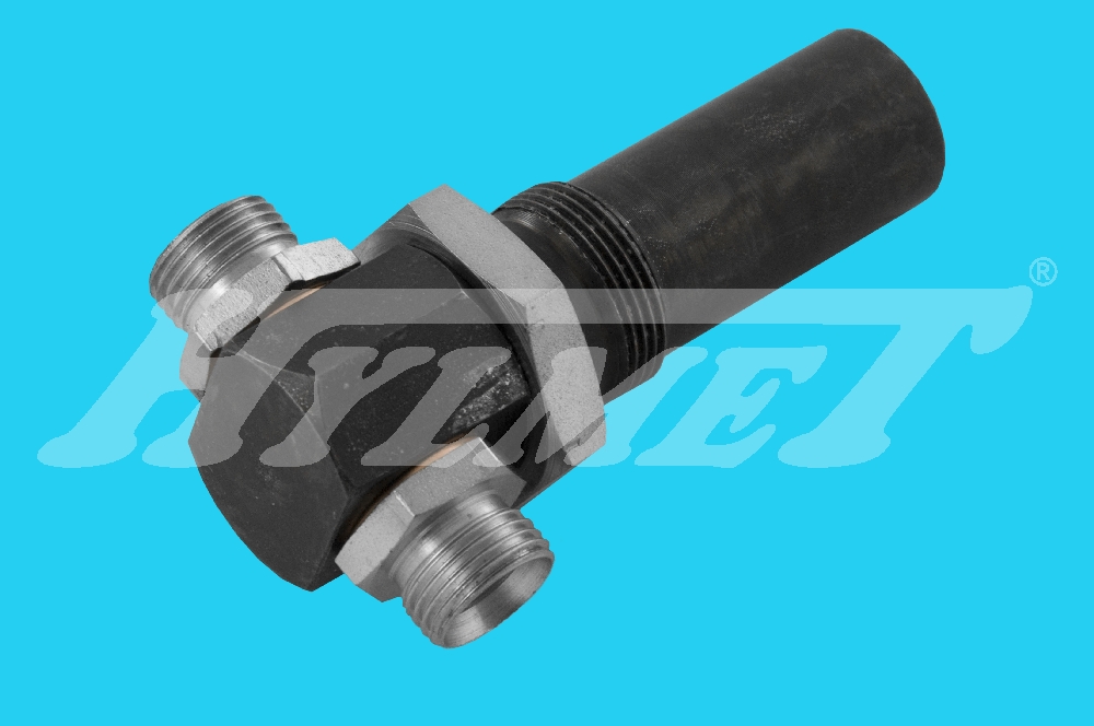

Oczywiście filtr oleju wymieniony na nowy. Mówisz o tym zaworze? 85_zawor_bezpieczenstwa_serwomechanizmu_tlo.jpg? Właśnie ten zawór miałem na myśli pisząc moją listę wymienionych części.

Dołączam się.u mnie wszystkie ursusy maja orbit rol zawsze nowy regenerowany kosztuje polowe nie jest pewny i wytrzyma 20% nowego. Ale nie o to chodzi, w żadnym nie mam tego zaworu w zbiorniku ponieważ każdy orbit rol ma go w sobie. olej się pieni dla tego ze pompa na ssaniu ma nieszczelność i zabiera powietrze ponieważ zazwyczaj ta gruba rura się napręża i odkształca przez co nie idzie jej prosto przykręcić, rada przetnij ja połącz olejoodpornym wężem i skręć opaskami i znikną naprężenia. co do oleju ja leje ten co do skrzyni, dlaczego bo jak walnie pompa to zaczyna go tam właśnie wlewać. postaram się zrobić foty całej instalacji i wrzucić.
