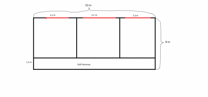

posiadam budynek 10x8 m
chcialbym tam umiescic bydlo luzem na głębokiej sciółce
myslalem żeby w kazdej przegrodce (3.3x6.5) trzymac po 7 sztuk
obornik usuwał bym  raz na 2-3 miesiace cyklopem a w przyszlosci turem  tylko nie mam pomysłu gdzie w tym czasie dac bydlo
macie jakies pomysły jak to wykombinowac
w załaczniku macie podlag jak ja to widze
na czerwono są zaznoczene wejscia do usuwania oborniaka
mile widziane nowe rozwiazania  :)
Edytowane przez szybki19
Prowizoryczne ogrodzenie z kilku dużych "koziołków" na czas wybierania obornika. Proponuję poszerzyć stół paszowy na tyle, aby można było swobodnie wjechać ciągnikiem, teraz nie masz tura, ale jak będziesz miał to będzie wyrzut czemu nie zrobiłeś szerszego i ręcznie musisz targać...

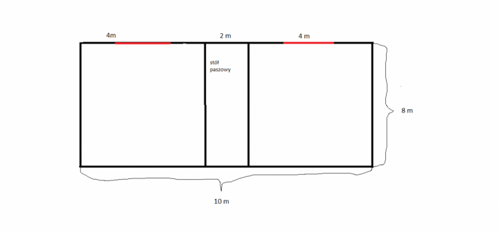

panowie chyba ze takie cos
tylko dalej nie wiem gdzie dac bydlo podczas usuwania obornika

Ok, teraz będzie ręcznie ale napisałeś, że będzie w przyszłości tur - więc możliwość ułatwienia sobie życia - wystarczy poszerzyć stół paszowy do szerokości nieco większej niż szerokość ciągnika. Później nie przerobisz bo wiąże się to z kosztami jakimiś, prawda?
Na czas usuwania obornika proponuję zrobić tymczasową zagrodę, np. Dwa koziołki o długości ok 3-4 metrów z dodatkową poziomą poprzeczką ustawiane równolegle do siebie w jakimś odstępie, a między nimi jakieś żerdzie/krokwie czy cokolwiek co wytrzyma ewentualny napór zwierząt, mocowane do tych koziołków. Oczywiście wszystko na wysokościach takich, żeby zwierzęta nie uciekły. Proste, w miarę tanie i mobilne.
Jak chcesz wybierac co 3miesiace musisz miec przynajmniej 80cm różnicy miedzy stolem paszowym a boksem. A na jedna strone proponuje maks 8sztuk wiec 16 w calej oborze. Licz sie z tym ze co 2-3dzień bedzie szla jedna bela slomy na strone wiec tygodniowo okolo 6bel słomy.
Ooo właśnie ! Takie rozwiązanie będzie dużo lepsze każda sztuka będzie miała dostęp do stołu paszowego przy zadawaniu pasz przez co będą spokojniejsze :) zrób sobie jeszcze szerszy korytarz paszowy 2-2,5m (zależy jaki będzie miał ciągnik z turem) wtedy będziesz spokojnie mógł nim wjeżdżać na korytarz paszowy podczas zadawania pasz np. turem ;) dużo będziesz miał lżej niż taczkować po korytarzu 1,5m szerokości :) W takim układzie kojców możesz w dwóch stron budynku porobić okólniki i wyganiać je tam podczas wywalania obornika ;) nawet tam cały czas mogły by wychodzić na świeże powietrze :)
W kojcach których podałeś wymiary w pierwszym poście to max 4-5 szt przy takiej szerokości stołu paszowego
Przy stole 8m myśl ze spokojnie możesz trzymać po 12 szt w kojcu to wypada po 70cm na sztukę ;)
niestety nie bede mial mozliwosci zrobic okólników z dwoch stron budynku bo po lewej stronie przylega budynek
a co do rogów to jesli trzeba bedzie to beda wypalane
to jak to jest z przepisami dlugosc stołu paszowego musi sie rownac 1m = 1 sztuka ?
to co za problem? Robisz krótszy stół paszowy tzn zostawiasz przejście pomiędzy ścianą a stołem na ok 80-90 cm i wyganiasz te z prawej na okólnik a te z lewej tym przejściem na miejsce tych prawych i masz wolny lewy kojec do wywalania gnoju Potem z powrotem i gotowe Tak, wiem, tym sposobem tracimy jedno stanowisko przy stole.
Możesz też na czas wywalania gnoju wyganiać je na korytarz paszowy :)
Jarku gdzie taki wymóg jest podany ? Ja przeczytałem wymogi unijne i nie znalazłem zapisku o szerokości stołu paszowego na sztukę
Edytowane przez Rolnik7343
Szczerze mowiąc tez nad tym myslalem
A są jakies wymogi co do szerokosci stołu paszowego ?
i ci nawalą na tym stole i będziesz następne gówna zgarnial A pozatym wgonić na stół to nie problem ale potem zegnać je zpowrotem jak różnica poziomów będzie te powiedzmy 80 cm to ja tego nie widzę
ja wyganiam na stół później wybieram głęboka ściółkę. rolkę nie rozwijam do końca tylko pół kładę na zejście i ładnie schodzą po słomie. na byka 700kg min 80 cm stołu paszowego. pozdrawiam
