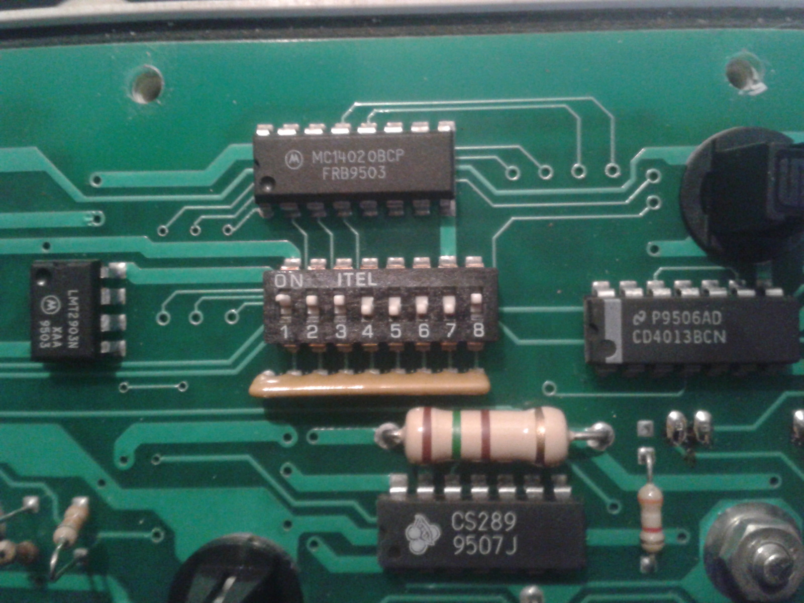

I jeszcze mam pytanie, zmieniałem żarówki w konsoli i znalazłem takie coś in9ufl.jpg
Wiecie do czego to służy?
Niestety, w moim MF biegi są odblokowane, są ograniczone obroty. Mechanik powiedział, że teraz jest ustawiony na jakiś tryb ekonomiczny i kreci 1800 obr. Czy jak odblokuje to spalanie wzrośnie czy po prostu na tych większych obrotach łyknie więcej? Jak to odblokować? Pomożecie? Nawet pod obciążeniem czasem potrzeba, żeby mu depnąć, ale się nie da:/
