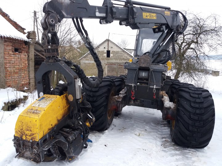

Do MTZ na przód wziąłbym nawet od Ponsse Beaver.
