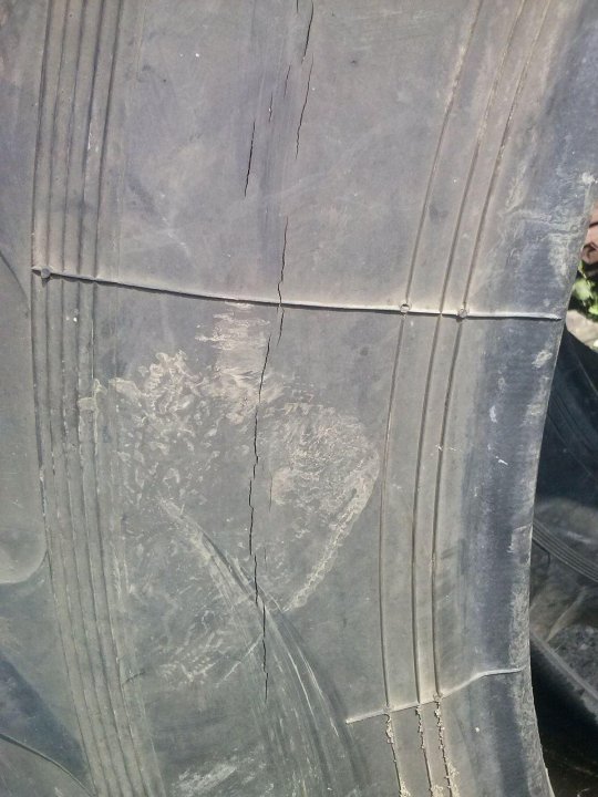

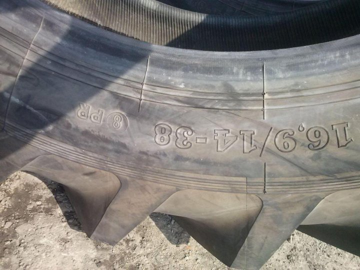

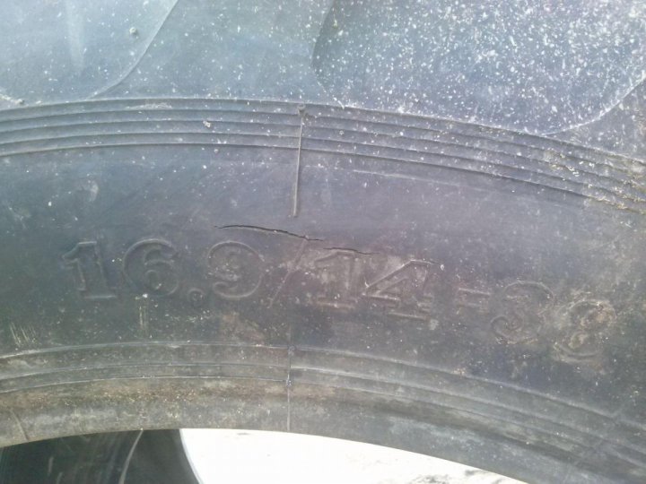

 a ta opona co pokazujesz to pewnie diagonalna skoro tak popękała, ale zależy ile woła bo może polatasz trochę na niej, dla mnie strasznie to nie wygląda, w ciapku też tak mam popękane to jest tylko z wierzchu, ja mam Volteryre 4 letnią to od agregatu uprawowego zaczęła mi pękać całe płótno zaraz przy feldze wyłazi ale już jeżdżę tak 1,5 roku i nic dalej się nie dzieje a palec pod płótno tam idzie włożyć ;)
