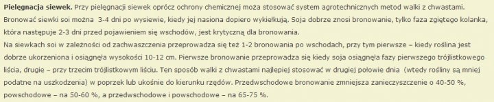

Znalazłem taki artykuł odnośnie środków ochrony roślin stosowanych do zwalczania chwastów:
Soja jest rośliną wrażliwą na zachwaszczenie z racji powolnego wzrostu początkowego. Glebę po siewie i wałowaniu należy koniecznie opryskać herbicydami doglebowymi. Niestety w Polsce nie ma zarejestrowanych herbicydów do zwalczania chwastów w soi. Do zwalczania chwastów dwuliściennych nadają się preparaty zawierające linuron (Afalon, Linurex, Nuflon); chlomazon (Command, Kilof, Reactor); metrybuzynę (Agria-Metrybuzyna, Buzin Gold, Koral, Mistral, Sencor) lub pendimetalinę (Golden Pendi, Golden Pendimet, Pendigan, Pilar-Pendimetalina, Stomp). W celu poszerzenia spektrum zwalczanych chwastów stosuje się mieszaniny zbiornikowe dwóch preparatów np. Afalon + Command, Afalon + Sencor. Dobrym preparatem jest Harrier zawierający dwie substancje czynne: linuron i chlomazon.
Powschodowo do zwalczania chwastów dwuliściennych można zastosować Basagran 480 SL w dawce dzielonej: pierwszy zabieg wcześnie po wschodach chwastów, niezależnie od fazy rozwojowej soi 1,25 l/ha; drugi zabieg w 7-10 dni po pierwszym 1,25 l/ha. Skuteczność Basagranu jest największa, gdy chwasty są w fazie liścieni do pierwszej pary liści właściwych. Basagran hamuje wzrost soi, dlatego należy go stosować ostrożnie. Chwasty jednoliścienne i samosiewy zbóż zwalcza się w fazie 2-4 liści chwastów dowolnym graminicydem np. Agil 100 EC, Fusilade Forte 150 EC, Targa Super 05 EC. Innych zabiegów w ochronie soi nie stosuje się, gdyż choroby i szkodniki występują w Polsce sporadycznie.
Można też zastosować Refine 75 WG - 6-8g na 1ha Środki nalistne stosuje się, gdy soja ma od 1-3 liści trój palcowych
