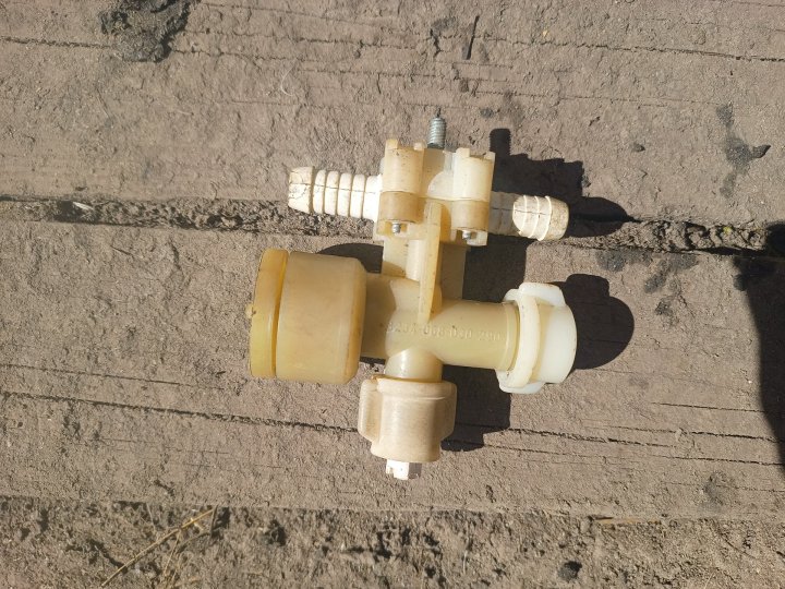

miałem okazje je dzisiaj oglądać, z wyglądu są fajne ale jeżeli chodzi o ich przestawianie to wg mnie lipa, trzymając głowiczke w rękach musiałem sprawdzać czy jest dobrze przestawiona, praktycznie nie czuć żadnego oporu przy zmianie pozycji jak w innych głowiczkach.

Właśnie w swoim Pilmecie wymieniam na te głowice z Agroplastu i jestem zadowolony z jakości. Obracanie głowiczki idzie mocno czyli nie ma możliwości samego przestawienia oraz są rowki które trzymają w danej pozycji. jeszcze jedna partia i będzie komplet:)

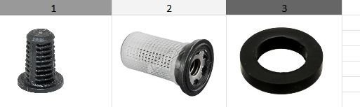

A jak to jest z tymi filtrami sekcyjnymi. Ja mam u siebie teraz nsjmiesza dysze 03 i jeszcze nigdy mi sie nie zapchaly pchac się w te filtry przy duszach ceramicznych dwustrumieniowych 02 i ile one mają mieć tych mechow
Zauważyliśmy, że temat filtrów kilkukrotnie pojawiał się dyskusjach tu na forum, dlatego w ostatni weekend przeprowadziliśmy testy polowe dla dysz 6MS 03C2. Przy filtrach 70 mesh dysze potrafią się zapchać, szczególnie drobnym piaskiem. Wynika to przede wszystkim z tego, że aby zachować te same parametry wydajności przy dwóch strumieniach, co przy jednym, siłą rzeczy otwory wylotowe w dyszy muszą być bardzo małych rozmiarów. Natomiast założenie filtrów o mesh 90 daje gwarancję tego, że dysze nie będą się zapychać. Mesh 80 nie badaliśmy.
Cieszymy się, że nasze produkty spełniają oczekiwania i przypominamy o 10% rabacie dla użytkowników Agrofoto.
Życzymy udanych plonów!

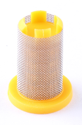

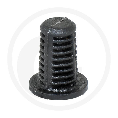

To może wystawcie na stronke te filtry 90 mesh bo sa tylko 70
Ja założyłem filtry sekcyjne mesh 80, przy zwykłych rozpylaczach nie było problemu z zapychaniem niestety przy dwustrumieniowych cały czas coś się zatykalo. Sprzedawca mi doradził przy zakupie dysz abym kupił te małe filterki na sama dysze ale ciągle się zatykaly strata kasy bo za 30 szt zapłaciłem ponad 200 a za 5 sekcyjnych 250 zl
Ludzie myście trochę to nie będzie się wam zapychać. U mnie albuz avi twin 03 jakoś się nie zapycha, filtry sekcyjne mam założone 100 mesh i do tego na każdej dyszy sitko też 100 mesh, filtry radzę założyć markowe aby miały prawdziwą przepustowość a nie napisaną na papierze.

A ja myslalem o filtrze miedzysekcyjnym z sitem mesh 90 lub nawet 100. A tak musze kupic z sitami 70 i dokupic sita 90. Troche to bez sensu skoro i tak te 70 wrzucę w kąt
Standardowo montujemy w filtrach 70-ki, ponieważ takie są najczęstsze preferencje naszych klientów, z których większość przeważnie korzysta z dysz jednostrumieniowych, do których 70-ki w zupełności wystarczają, ale dzięki za zwrócenie uwagi - spróbujemy w niedługiej przyszłości wprowadzić nową linię filtrów z sitami mesh 90. A co do 70tek, to z pewnością przydadzą się przy innych opryskach - to nie jest tak, że założenie drobnych sit rozwiązuje wszystkie problemy, przeciwnie - przy niektórych opryskach mesh 90 w ogóle się nie sprawdzą.
