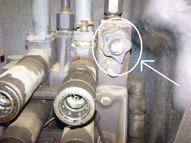

Witam. Mam problem z wyjściami hydraulicznymi. Mam 4 wejścia hydrauliczne ale tylko 2 wajchy do tych wejść.Można jakoś dorobić wajchy? Wy też macie ttlko dwie? I jak chce użyć jednego wyjścia np. wywrócić przyczepe to jak wezme na pozycje żeby podnosiło to jakby idzie na dół i jak pare razy tą wajchą pomacham to wkońcu trafi na podnoszenie. Co może być tego przyczyną?

napisz moze jaki to MF to bedzie łatwiej cos powiedzieć
Ale jak masz 4 wyjścia 2 wajchy to przeciez wystarczy jedna obsłuduje jedną parę druga drugą parę wyjśc i wszystko jest dobrze w każdym Mf 3080 są tylko 2 wajchy(lub trzy jak masz 6 wyjśc czyli 3 pary hydraulicznych)
to jak to działa bo nie rozumiem. Jak wezme wywróce pzryczepe to jak spuścić na dół? To jest związane z moim problemem? Prosze mi wytłumaczyć dokładnie powoli jak wywrócić i jak spuścić przyczepe. Do przyczepy chyba nie trzeba mieć dwóch węży, żeby wywrócić i spuścić
Przy rozdzielaczu do każdej pary złączy jest zaworek który musisz wykręcić aby ustawić rozdzielacz do siłowników jednostronnego działania. Podpinasz przewód przyczepy na górne gniazdo i podnosisz dając właściwą dźwignią wydatek na te gniazdo. Opuszczasz przytrzymując tą samą dźwignie w przeciwnym położeniu.
Jak mówisz że do każdej pary jest zaworek to czemu u mnie jest jeden? I jak go wykręce to wyjście będzie jednostronnie działało? Jest troche wykręcony, co widac na zdjęciu. Jak go wkrece to będzie działało dwustronnie, czyli bedzie dobrze wywracało i opuszczało przyczepe?
Nie mam zielonego pojecia, u mnie w serii 42xx jest jeden do każdej pary i jak go wykręce to rozdzielacz chodzi w trybie jednostronnym, jak wkręce to w dwustronnym, a generalnie to zawsze w jednej parze mam wykręcony a w drugiej wkręcony i wystarcza, nie musze nic przestawiać tylko podpinam gdzie trzeba.
Trochę odświeżam temat. W moim 3085 podłączam przyczepę pod wyjście 1 to działa poprawnie podnoszenie i opuszczanie przyczepy. Jak podłączę pod wyjście 2 to nic nie reaguje nawet gdy jest wkręcony czy wykręcony zawór nr 3. Dlaczego tak się dzieje?
bo przyczepe podpina się pod dolne złącza... najlepiej pod prawe dolne przy czym zaworek 3 nalezy wykręcić (100% pewny nie jestem tego zaworka). Wajche roźdielacza do przodu aby dźwignac, do tyłu aby spuścić

Tylko że jak podpinam pod lewą stronie pod wyjścia czy to górne czy dolne złącze  przyczepa się wywraca. Jak pod prawą stronę złącz dolne lub górne nic się nie dzieje.
Masz dwa pary wyjść hydraulicznych jedna para pionowych wyjść sterujesz poprzez ruszanie dźwignia w kabinie popychając ja do przodu ciśnienie podawane jest na dolne wyjście. W przypadku podpięcia jednego węża podepnij pod dolne i popchnij dźwignię i przyczepa zacznie się unosić w przypadku opuszczenia cofnij dźwignie do tylu i powinno opuszczać. W moim MF 3080  tak właśnie to działa. Pozdrawiam :)
