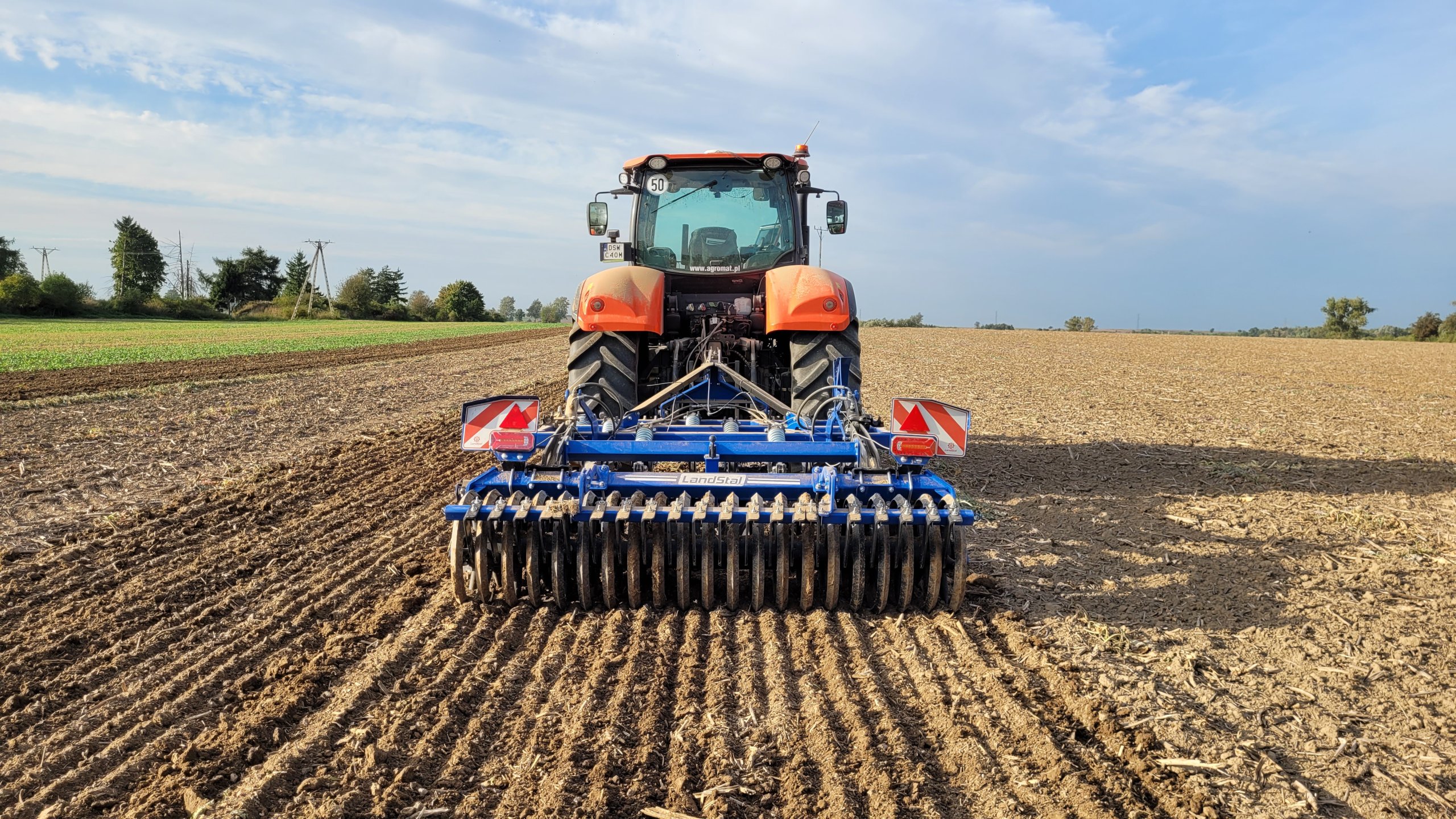

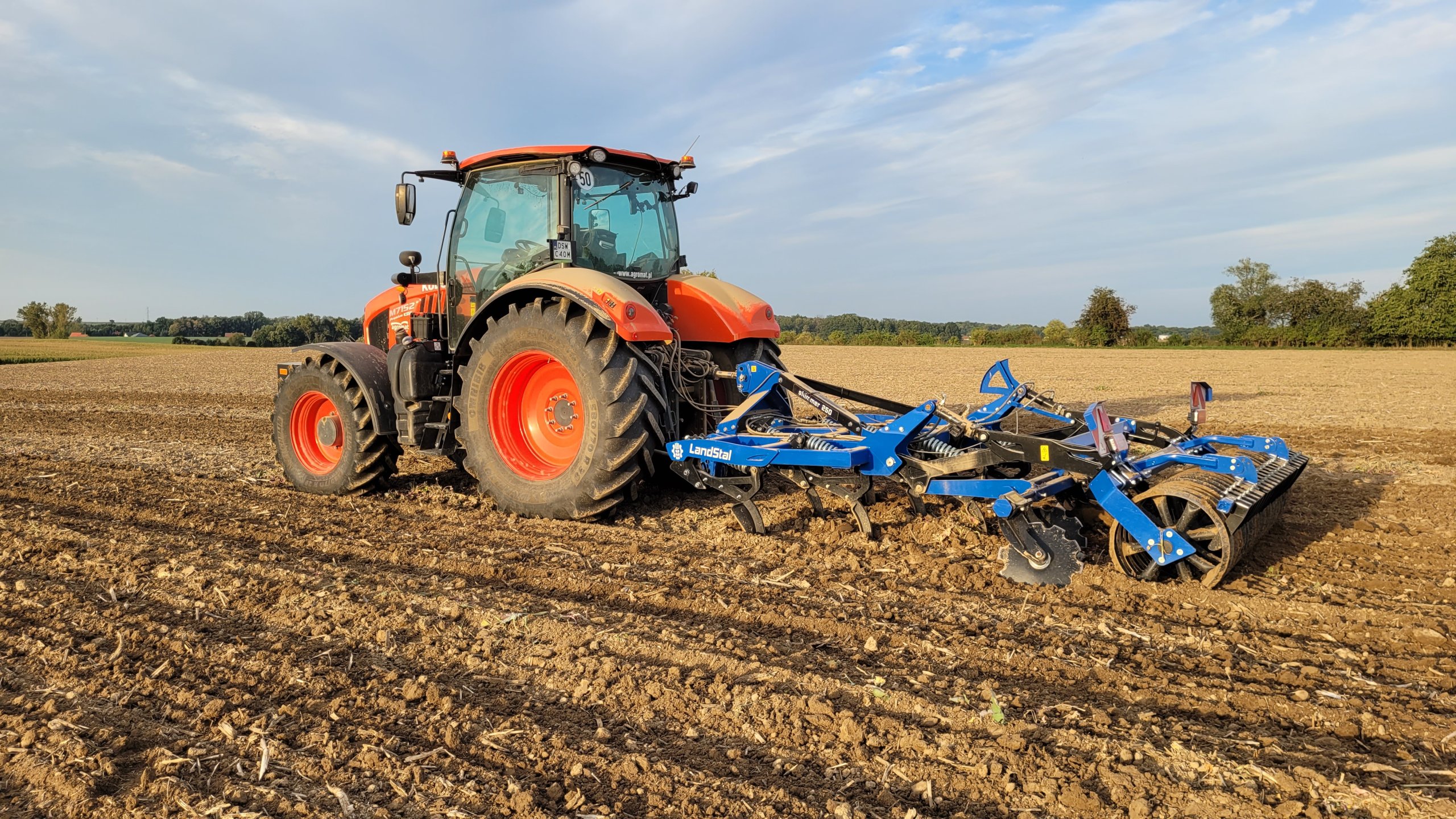

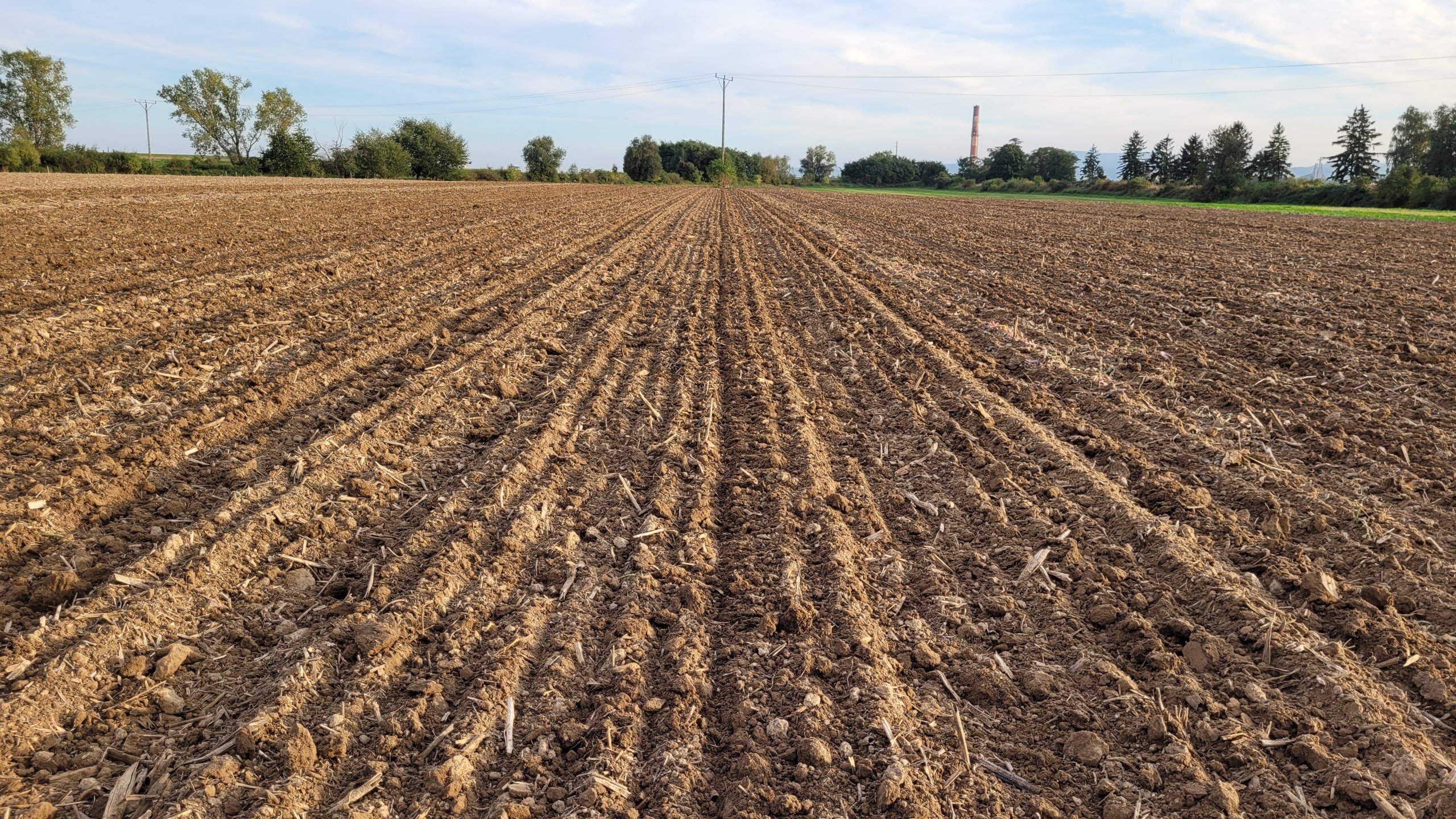

to ja mam tez. delta flex. moze ona bardziej miesza, bo bardziej polkolista? być może horsch zrobi glębiej, a delta flex plycej, ale bardziej narzuca ziemie. gdzies czytałem, że te redlice narzucaja ziemie przed siebie i powtórnie ja mieszaja.
56 minut temu, kamil800 napisał:
A tak szczerze to roznica jest znikoma. Jedna i druga jest git
Dokładnie. Założyłem jedną, potem drugą. Przejechałem po polu i różnicy nie zauważyłem żadnej, poza tym, że tą półkolistą miałem węższą i może odrobinę szybciej jechałem (o jakieś 0,5 km/h, ale to pewnie "błąd pomiarowy").
Edytowane przez Maniaks
Robię do 25 cm głębokości, bez podcinaczy. Nie zakładałem ich nigdy, bo do płytkiej pracy mam talerzówkę. Zastanawiam się jedynie, czy nie wymienić wału rurowego, na daszkowy?
Edytowane przez Siedzacybyk
  • Root Admin
2 godziny temu, Zapracowany napisał:
Trz belkowca trzeba dobrze ustawić żeby po nim siać ( pamiętam mój debiut) Cała maszyna ma się na wale opierac, łącznik górny ma go dociskać bo inaczej bida.
czemu?
ja jeżdzę na fasolce, wał jest na tyle ciężki ze dociąża całość, gleba jest fajnie zagęszczona
To są ciężkie maszyny, musi być na fasolce i to tak, by nie uderzało nic. Inaczej coś ustąpi. Ja w agregacie talerzowym co prawda, ale pokruszyłem jajko.
ja tez ustawiam na fasolce, wisi na ciegnach i na wale.to sa redlice, wciagaja. mam na talerzowce -daszkowy, a chce zalozyc rurowy, a na trzybelkowcu -rurowy, a chce daszkowy. gorzej niz z dzieckiem. jednak wydaje mi sie to lepszym rozwiazaniem😃
hmmm, nie moge zespolic agregatu i siewnika, bo za ciężkie. sieje osobno, ale wczesniej trzeba czyms przejechac. robie to talerzowka. na daszkach srednio widac znaczniki, a po drugie moze rurowy lepiej wyrowna pole pod siew.
tak, pod 200 kg, a daszek ok 320. nie wiem tez ,czy po daszkowym dobrze bedzie siac, nawet jesli mam siewnik talerzowy. mam tez lzejszy zestaw, ale ok 2300 kg ze zbozem to tez duzo. chce zrobic wozek za traktorem z ramionami i tylna sruba centralna, ale nie mam kiedy.
