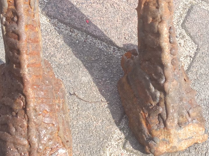

Mam pytanie do posiadaczy maszyn do ST, (mzuri, Czajkowski lub takich jak duro france albo kuhn) Jakiej szerokości jest sama słupica uprawowa? (Grubość/szerokosc slupicy bez redliczki/dłuta/zeba). Kiedyś miałem 20mm, teraz mam 25mm i się zastanawiam czy dobrze zrobiłem bo jednak większą szczelinę robi
Edytowane przez Ogon988
25 x 100 ale stal jest konkretna żeby nie zostawiało szczeliny -od tego są talerze po bokach pomiędzy nimi poderwana ziemia się kotłuje i rozdrabnia -musi być prędkość
Niby 0,5 cm ale kuń musi mieć więcej dechu bo jednak opór bedzie większy a w tym kraju wszystko na styk. Znajomy ma durofrance i pierwotnie posadził to na Fendt 515 nie poszło, kupił jd6930 podniósł na 190km i szło ale cieżko, dopiero jak posadził na 7930 podniesionym do 260km to idzie. Waga i moc musi być odpowiednia.
Do 8 rzędów  pod QQ starcza z górką 150kw i na glinach i rędzinach i piaskach .Kiedyś orałem zawsze z pogłębiaczem na 35cm więc może to dziś procentuje . Nie idę w wagę a przyczepność -na bliźniakach -przejazdy to utrapienie fakt ale staram się nie demontować (szerokość jak mniejszy kombajn z hederem)  .A redlice napawane węglikami bo prędkość potęguje zużycie

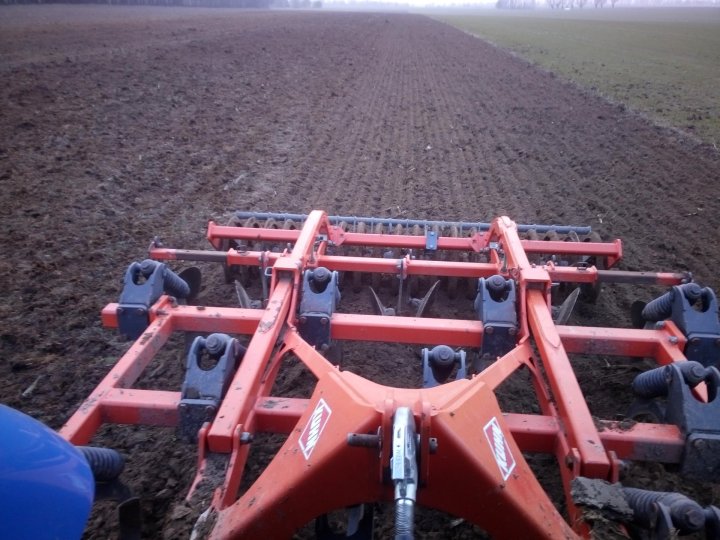

Zakupiłem w tym tygodniu kolejną zabawkę pod kątem bezorki, czyli siewnik zbożowy na redlicy talerzowej. Teraz pozostał mi zakup agregatu talerzowego, i tu moje pytanie. Trafia się w okolicy agro-lift, z tym że mam wątpliwości co do talerzy, Są one typu z wytłoczeniem i ząb w kształcie V. Ogólnie zawsze myslałem o talerzach C, nie miałem styczności z innymi. W starych talerzówkach zawsze były C i ładnie wszystko cięły. Co mi podpowiecie na ten temat?
Jaki siewnik kupiłeś? Jeśli myślisz o tych talerzach co ja to mój kolega ma te talerze i śmiem twierdzić że do siewu są lepsze niż te c. Są mniej wypukłe i nie wyrzucają resztek spod warstwy uprawionej.
Siewnik Poznaniak z 2013 roku na redlicy dwutalerzowej. No właśnie te talerze wydają się byc bardziej do uprawy przedsiewnej a dla mnie ta maszyna mam spełniać podwójna funkcję. Chce ja łączyć z siewnikiem jako zestaw, ale tez bez siewnika uprawiac ścierniska po kukurydzy, rzepaku  czy też niszczenie poplonu.
siewnik nawiedzany na agregat czy na hydropaku na kołach? czy te talerze to aż taka wielka różnica? tak jak u nas widzę, to wszyscy mają z tymi normalnymi wycięciami, a służy im do wszystkiego. ważny jest wal, teraz żałuję że nie kupiłem z kołowym na którym można jeździć po drogach. powiesiłbym siewnik , nie musiałbym kabinować.
O to właśnie mi chodzi. Chcę kupić maszynę półzawieszaną. A pisząc o wycięciach "normalnych" masz pewnie na myśli typu C czyli takie jak zawsze były w talerzówkach. Ja też tylo z takimi miałem do czynienia.
