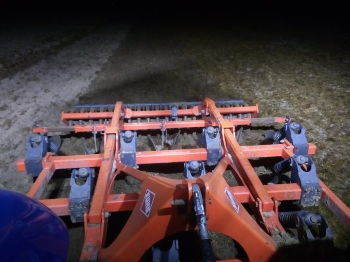

Dnia 4.03.2023 o 22:30, Leszy napisał:
Nocne manewry po oborniku.
W tym roku w to będę próbował siać kukurydzę, ale nie strip till a tradycyjnie.
Po tym to st nie miał by żadnego sensu. A tak z ciekawości,słabo ci wyszło w tym sezonie? Bo chyba agrolinerem siałeś
W miarę ok. Nawet lepiej niż po czajkowskim. Tylko, że problemy z chwastami są po tym systemie. Musiałbym dużo glifosatu używać, albo uprawiać przed siewem, co się mija z celem jak zauważyłeś. Wynajęcie zestawu to też jednak spory koszt, plus dodatkowy na "randapowanie". Ogólnie trzeba testować różne sposoby, aż się znajdzie swój własny.

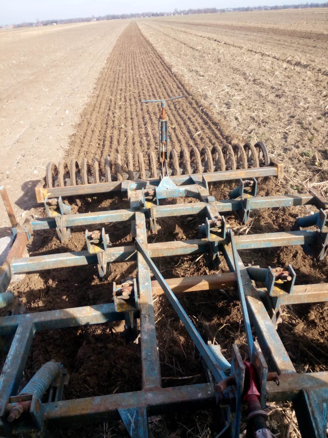

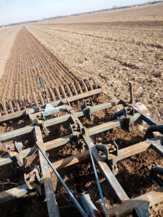

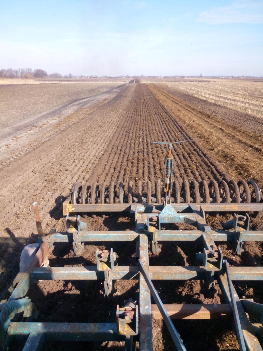

Dziś pierwsza próba mojego wynalazku. Pola po pszenicy, potem byl wysiany poplon w talerzówkę i w grudniu znów talerzówka. Na jednym kawałku widac też efekt po oborniku.  Maszyna 2,6m, 13 łap. Ciagnik 106 koni. Najpierw na 16 cm głębokości ciągnik szedł szybko. Pogłębiłem na 25, czarny dym z komina, bardzo duże obciążenie maszyny. Zmieniłem ponownie głębokość. Tym razem około 20 cm i to jest na ten ciągnik i moja ziemię ustawienie idealne.
