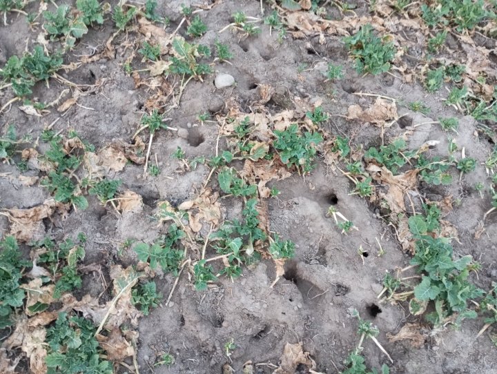

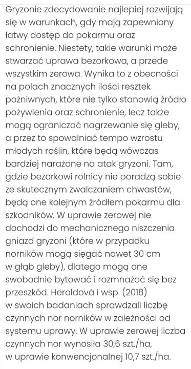

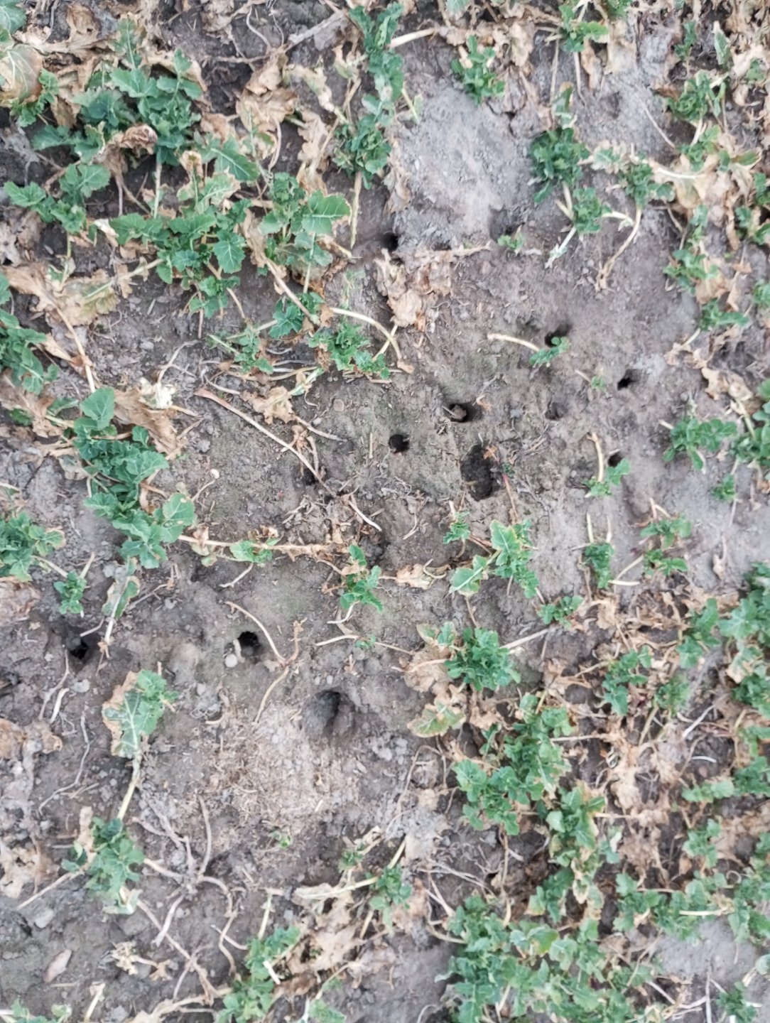

6 godzin temu, polskatk napisał(a):
Ale tu nie chodzi o to, że w orce gryzoni nie ma w ogóle, tylko fakt, że w uprawie bezorkowej tych gryzoni jest znacznie więcej. Co zresztą pokazują badania i doświadczenia polowe.
I o ile w przypadku orki większość gryzoni żeruje przy miedzy, o tyle w przy bezorce gniazda są na całym polu. To są zdjęcia zrobione praktycznie na środku pieciohektarowego pola rzepaku. Rolnik który je uprawia twierdzi że tego jest jakieś 10 procent powierzchni pola.
Co do zadrzewień i lisów to pełna zgoda.
Na zakończenie powiem tak... Jak uprawiam bezorkowo 4 rok. Sasiad 3 pola dalej jedzie pługiem po samą ramę. U niego i u mnie mysz w tym roku w opór. Przyczyną nie jest sposób uprawy, tylko przebieg pogody i to jak jest rozciągnięta słoma po polu. A no i tak jak wcześniej pisałem na temat lisów i drapieżników.

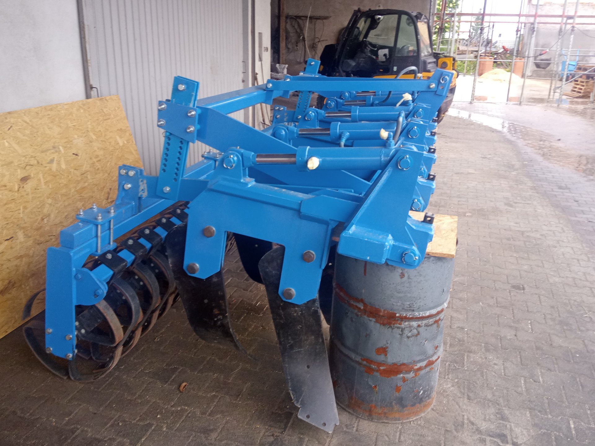

Stosuje ktoś agregat tego typu i może podzielić się spostrzeżeniami?:
Łapy podobne do tych stosowanych w ST, przecinają i lekko unoszą glebę, bez żadnego mieszania, za nimi talerze mieszające wierzchnią warstwę.
Nie mylić z agregatami typu vaderstad topdown.

pod qq po pszenicy, zrobie jesienia talerzowka i wiosna wczesnie, potem przed siewem trzybelkowcem i zasieje. w tym roku kolejna lekcja od bezorki: nie moze byc darni, czy to pszenicy , perzu czy chwastnicy! inne chwasty nie przeszkadzaja, ale darn juz tak.
W dniu 18.05.2025 o 10:38, v11 napisał(a):
8 i 12 słupic ten 12 jeszcze nie skończony -pod QQ na 0,75 -4,5 m to nie to samo co na filmie  ale słoma musi lezeć na wierzchu -takie założenie

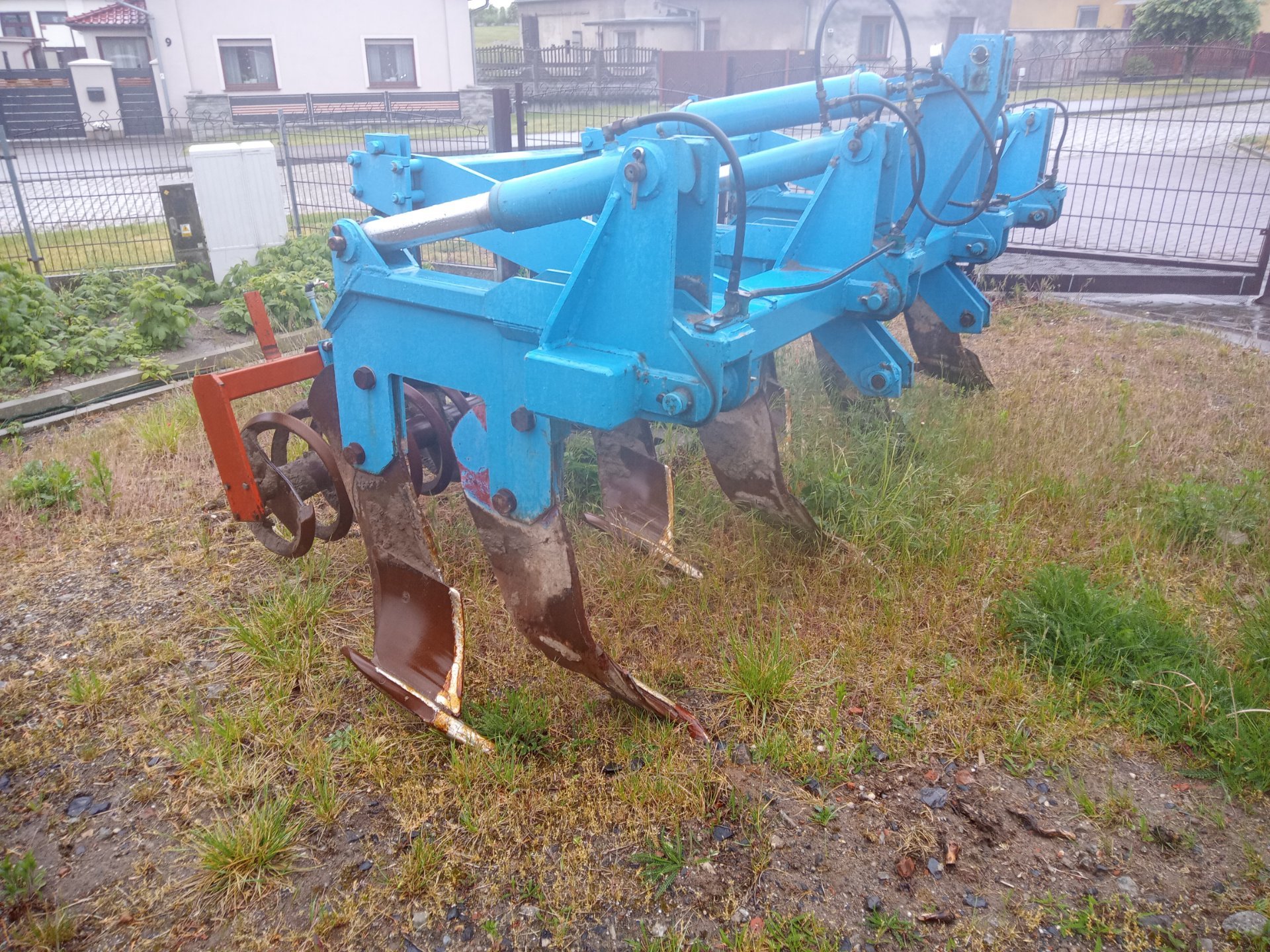

Ciekawa maszyna, ale koszty dłut zabójcze.
Od czego masz siłowniki, dorabiane?
Godzinę temu, michalsoft napisał(a):
Posiada może ktoś głębosz do sprzedania ???
ja mam dokładnie taki jak ten wyżej tylko na 8 grządzieli
nic nie jest takie zabójcze po przyspawaniu blachy napawanej można kilka razy regenerować a pozatym mam takie lekkie znajomości w AMA więc może nie za grosze ale blisko pół ceny rynkowej
