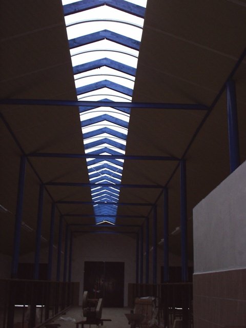

Nie za gesto te slupy od podciagu?
Jak usuwasz obornik?
A tak na marginesie to bardzo zadbana obora ;)
Witam. Obora na zdjeciach prawie identyczna jak moja. Tez postawiłem w zeszłym roku. Wiązania grabnera na 40 sztuk. Obornik usuwam ładowarką. Wymiary 35x15m. Konstrukcja dachu stalowa z płytami warstowymi. Posadzki beton B-20. Świetlik taki sam jak u kolegi wyżej. Piekna sprawa przeniesc sie ze starej do nowej.....
Oj piekna sprawa ta przeprowadzka była i o ile lżej.Ja mam wymiary 14X33 i 46 stanowisk.Dach drewniany na stalowej konstrukcji pokryty eurofalą izolowany pianką(też około 40 zł za m2 4 cm ),a obornik ciągnikiem wypycham c330 na wstecznym ma z tyłu taką rame,a podrzycam na płycie pronarem z turem
