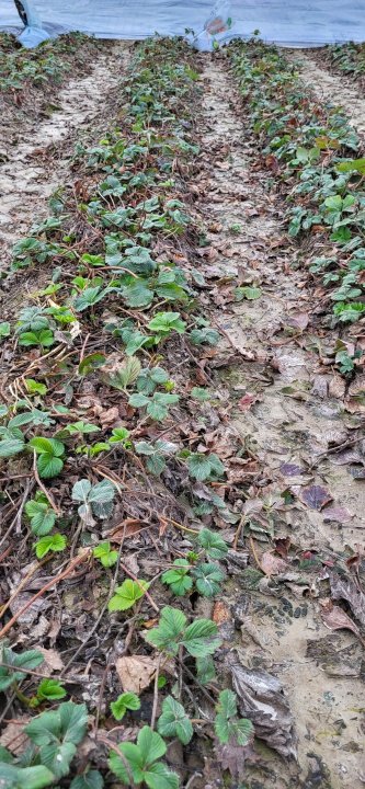

Dziś byłem na polu bo mi folie  poderwało. Czlowiek sie uczy cale zycie i dale glupi😅. Nigdy wiecej szerokoszci 10.5m. 😀Ogólne różnica kolosalna przykryte i nie. Kolo 10 kwietnia wjezdzam z agrowłóknina.    Już widać  pąki kwiatowe wewnątrz  krzaka.

U mnie 5.80 i też ruszyły folie te wiatry ;) paka kwiatowego na razie nie widać. Zresztą, kiedyś się 4m przykrywało i też wiatr wyrywał ...
Ty trochę później okrywales.?   Ogólnie  1 rok folie mam na truskawkach i się uczę.  Zobaczymy co rok przyniesie.
Jakoś na początku lutego albo koniec stycznia jak dobrze pamiętam . Albo i później bo dopiero przed samym tym ociepleniem w lutym przykryłem. Kiedyś na całą zimę się przykrywały, ale ostatnie zimy trochę za ciepłe moim zdaniem na taki manewr. A i cena tych pierwszych już nie taka wysoka przy rozwiniętym imporcie i coraz większej liczbie tuneli w kraju ... Ostatnio dobrze folia się opłacała w 2020, kiedy był problem z importem przez COVID. Ostatnie lata to raczej wydłużenie okna zbioru niż jakieś większe zyski.

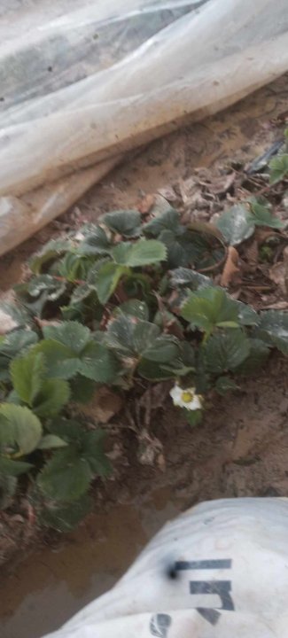

13 godzin temu, Tomasz0611 napisał:
Ja zawsze zmieniam z pierwszym kwiatem.
Jasne 😄
Mając takie podejście to też musiałbym już położyć włókninę 😄
Zwykłe dzikusy spowodowane nie zatrzymaniem się rosliny na zimę ... Mówiłem o pierwszym "normalnym" kwiacie ... Truskawka potrafi kwitnąć pod koniec sierpnia, czy wtedy szykujesz się na zbiory we wrześniu ??
