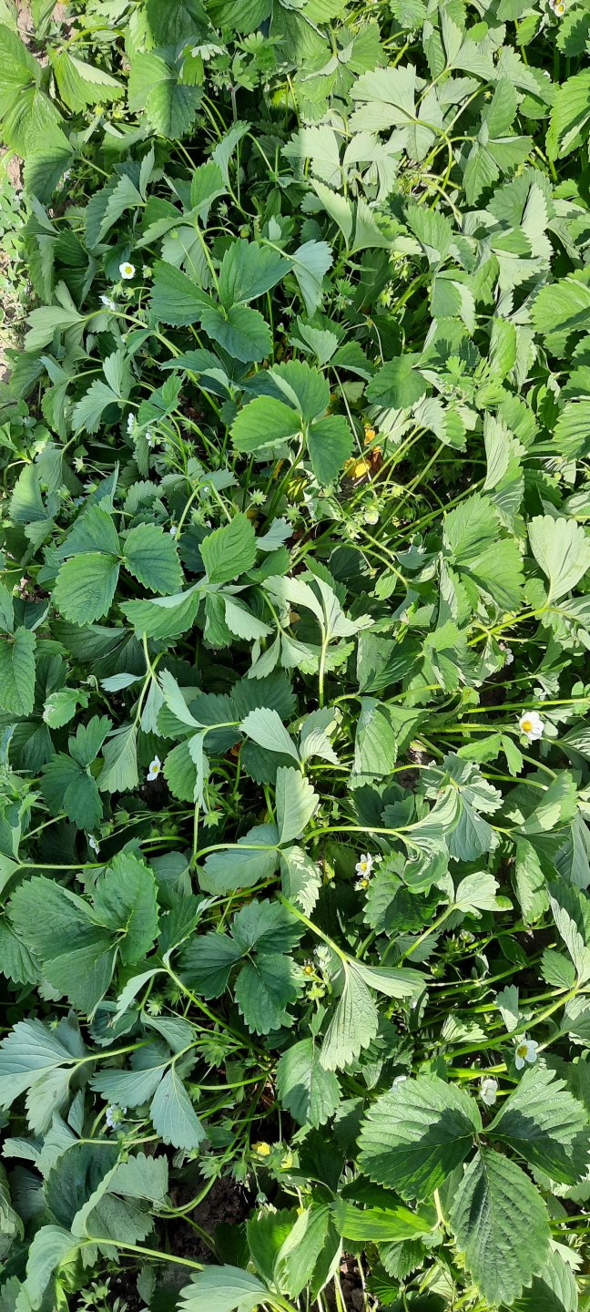

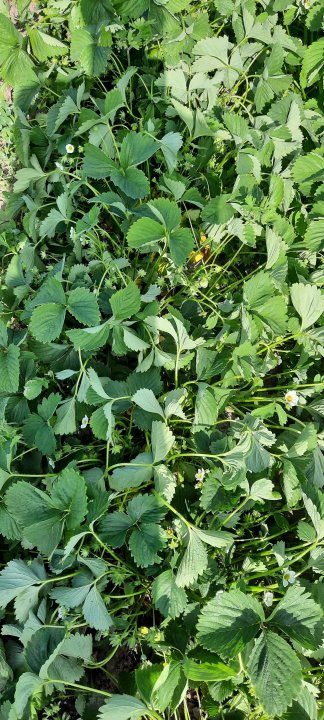

Z lewej Florence (doniczkowana), z prawej Faith (kopany). Sadzone początek września. Na razie kwitnienie i wielkość owoców bardzo podobne

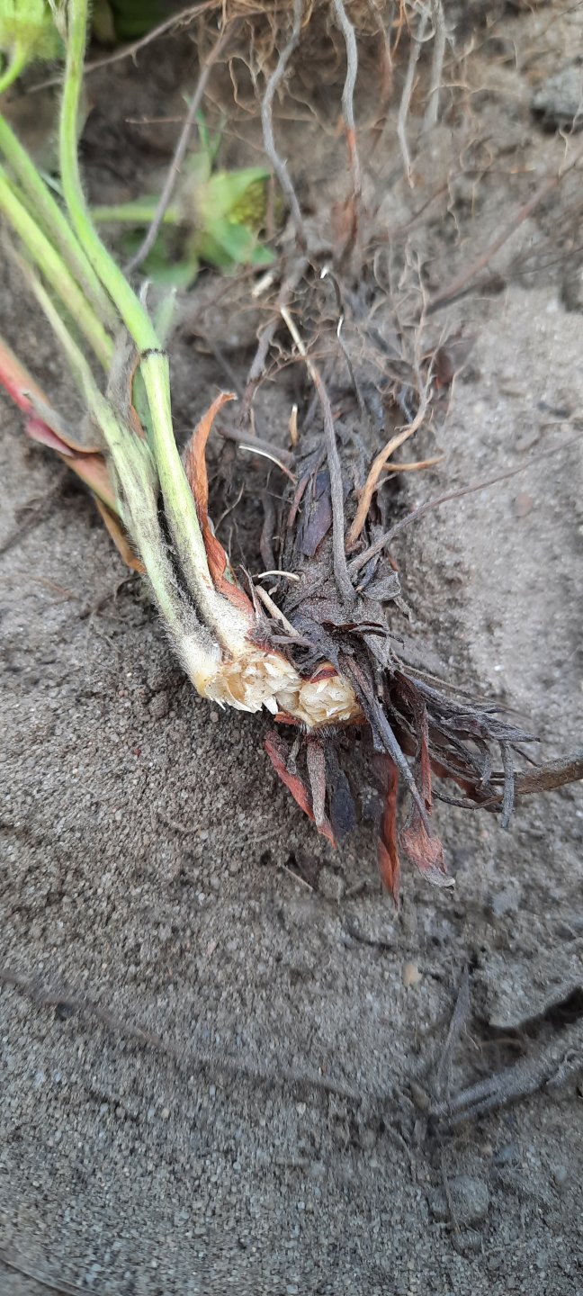

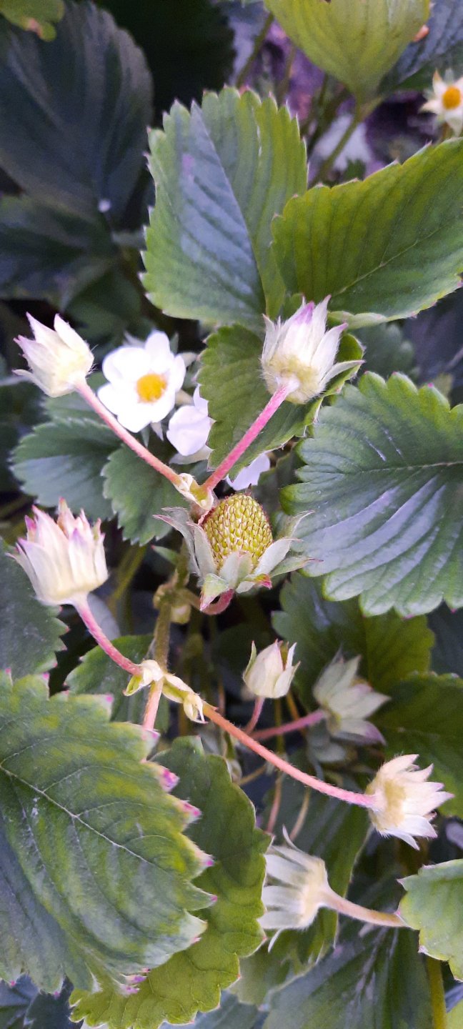

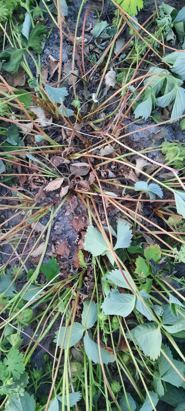

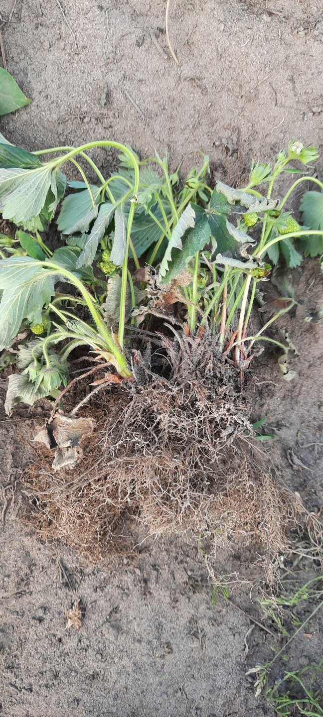

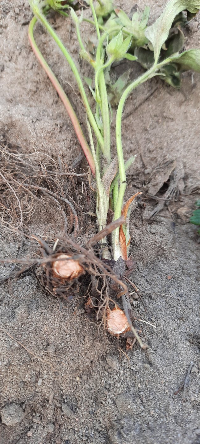

Dzięki racylowi udało mi się nieco poprawić plantację. Ostatnio dałem Scorpion, potem mrówczan wapnia. Dziś zaszedłem na plantację i szok. Takie coś. :///.
Przepraszam, że tak nagle, ale to szybko postępuje i nie wiem znowu, co z tym zrobić. Sąsiad mówi, że to przez suszę. Ruszyłem z nawadnianiem, ale obawiam się, że to może jakaś zgnilizna. :/.
Zaczęło się dwa dni temu. :/.
zobacz co jest pod korzeniami truskawek bo widzę że te truskawki mają parę lat to i robactwa tam powinno być też więcej
przy cieplejszej pogodzie to takie coś się właśnie uaktywnia

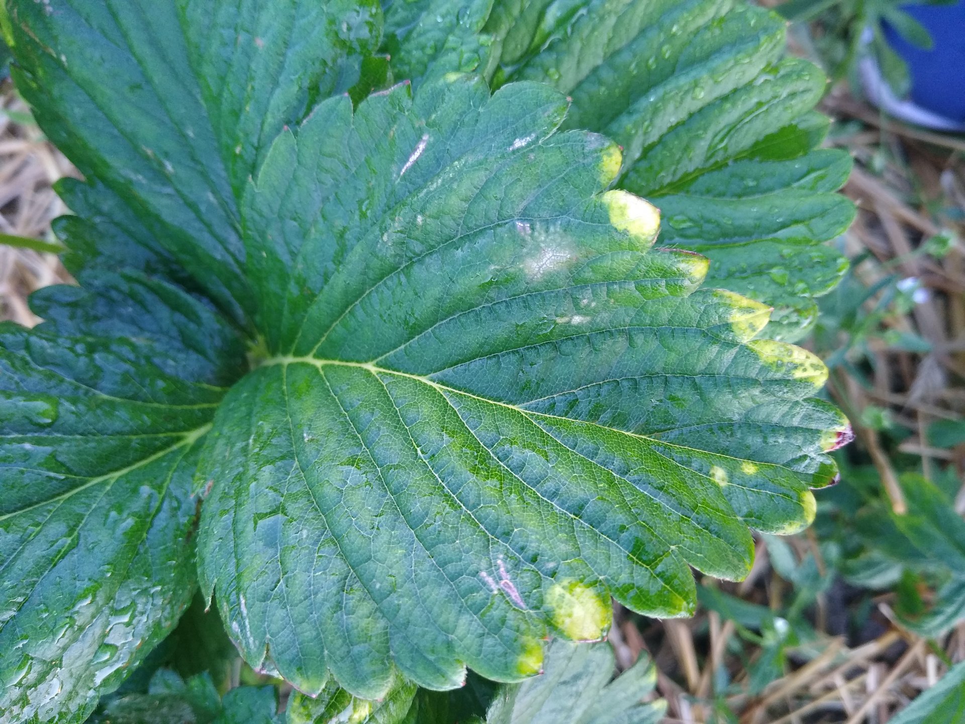

Tak jak @racyl mówi, pewnie robactwo osłabiło korzeń, teraz nie mogą pobrać nic z gleby i siadają. Póki było chłodno to dawały radę. A te czerwienienie przy kwiatach to może być od szarej, ale równie dobrze może to być niedobór azotu, bo brak korzeni uniemożliwia jego pobieranie.

Wziąłem pod lupkę żeby sprawdzić czy przędziorka nie ma. ale nie mogę dostrzec żeby coś się ruszało. Ale to taka marna lupka też.
