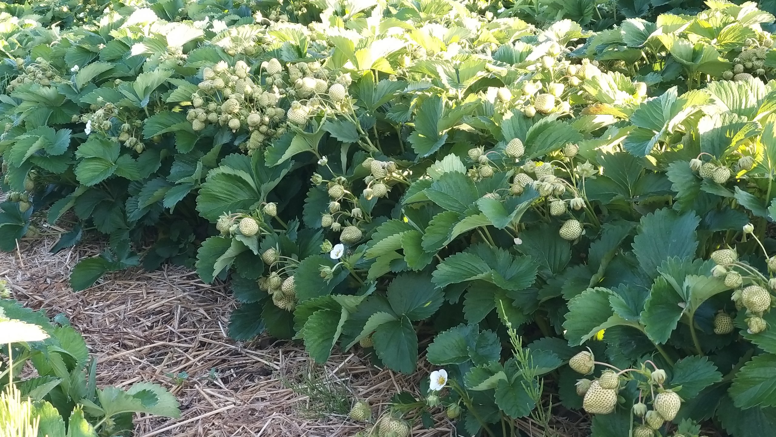

Leatitia, mam w pierwszym roku piękna zdj niżej, twarda, w smaku bardzo słodka, ale jak dla mnie smak szału nie robi, mało soczysta. W tym roku porażka, coś poszło mi nie tak,  gniła strasznie.

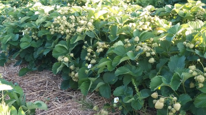

Ilość zawiązanych owoców robi wrażenie w tej Leatitia aby tylko bez trudu ją było wyprodukować
