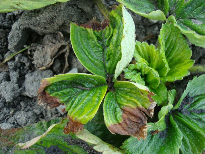

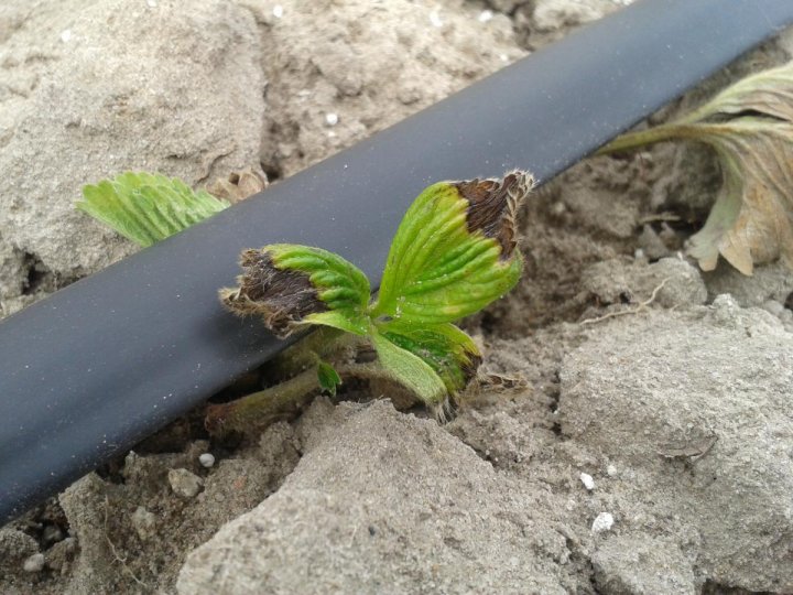

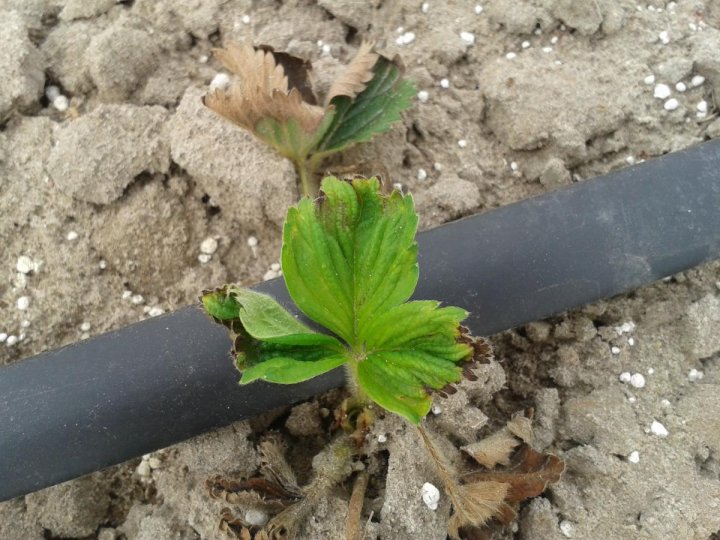

co do obrazków to na pewno nie od mrozu prędzej od stompu raczej nie choroba chyba że antraktoza ale chyba za wcześnie aby zaatakowała wertycylioza atakuje starę liście
mi to wygląda na brak wapnia, jakie masz pH gleby i wody którą nawadniasz?
na zdjęciu poniżej też brak wapnia

Radek ile tego stompu dałeś? Widać braki wapnia. Agroleaf power total(lub podobny wieloskładnikowy w postaci chelatów) 1kg/100l + asahi 0,1l/100l powtórz z 3 razy co 7-8 dni wyglądają słabo
