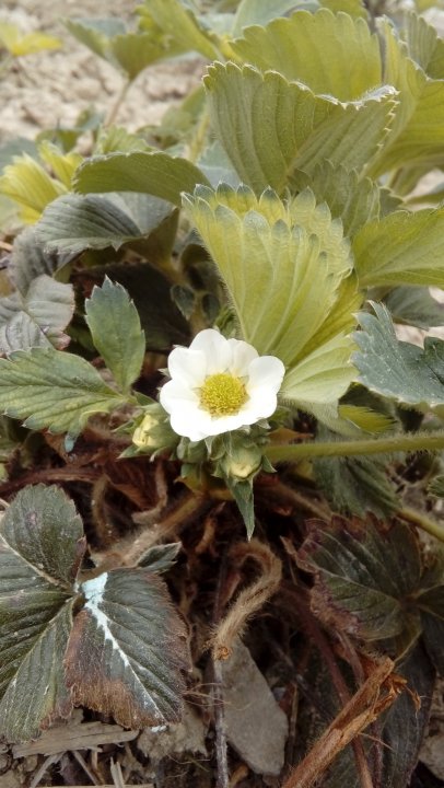

Jesli przyjdzie mroz to bedzie lipa, ale patrzac na pogode pogoda ma sie u mnie utrzymac. U mnie Dzis kilka kwiatow juz kwitnie.
Wlasnie dziwne ze kwiatostany ida razem z nowymi listkami. Zawsze to wyszly listki a po jakims czasie dopiero kwiaty.
