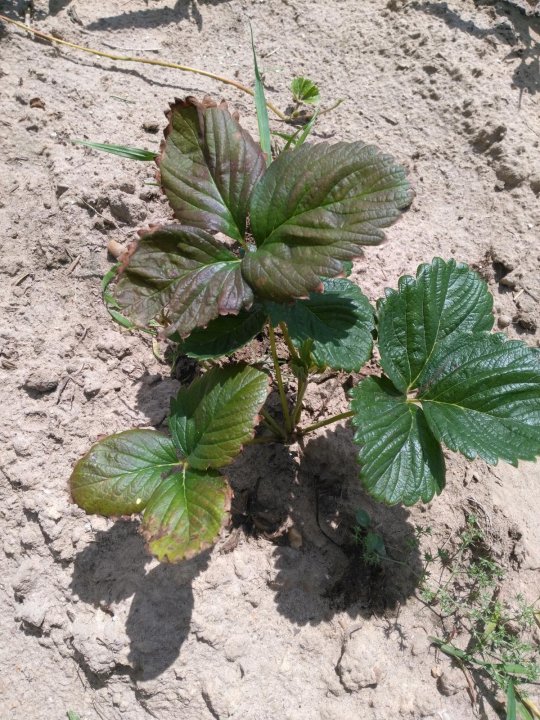

Posiadam na polu 3 odmiany i tylko.w roxanie tak sie dzieje,jest to tylko w dwoch miejscach, doslownie kilkanascie szt. Stawiam na niedobr potasu i magnezu a zbyt wiele azotu lub jakas choroba? Siedze juz w truskawce 5rok i z roku na rok zaskakuje mnie tak ze rece i sily opadaja.

MarcinWoos-w okresie malych opadow rosliny najbardziej cierpia z powodu niedobru potasu wiec twoja hipoteza moze byc prawdziwa.ale niskie ph tez utrudnia jego pobierania.

Po co ta cała afera ?. kilkanaście krzaków w dwóch miejscach a wypisujecie hipotezy jakby na cała plantacja tej roksany była porażona.
mógl po prostu podsiać więcej nawozu w tym miejscu, przypalić saletrą. widać młode listki są już ok
Taką małą ilość krzaczków można obciąć ręcznie te  i zebrać
co to za problem kupić kristalon z większą zawartością potasu, dodać terasorb complex, asahi i popryskać ręcznie te parę krzaczków

Nie sprawdzalem ale pewnie niskie, wapnuje co roku po trochu.
 po trochu to znaczy ile i jakim wapnem ?
