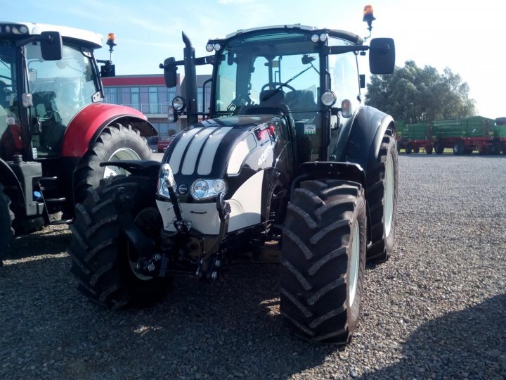

A czy ktoś może coś więcej powiedzieć na temat steyr multi 4095? Bo nagle z deutza 5110C na którego juz wynegocjowałem fajna cene chyba wybiorę jednak steyr wyposażenie bajka, 4 półbiegi na każdym biegu z mozliwościa automatycznego przełączania przedni tyz z ehr, wom, multikontroler, oddzielny zbiornik na olej hydrauliczny który nie miesza sie ze skrzynią. Wyposażenie którego w innych modelach tej mocy porostu nie ma
Na temat multi wiem niewiele ,ale posiadam kompakta i jestem zadowolony co do jakości wykonania. Wybór już padł czy jeszcze czekasz ?
Witam :) Ja rok temu też stałem przed takim wyborem między NH a DF i wybór padł zdecydowanie na DF. i Jak na razie nie żałujemy :) Po prostu lepszy komfort pracy,  lepsze wykonanie i bogatsze wyposażenie w podobnych cenach. Ciągnik jest bardzo oszczędny i mocy też mu nie braknie :)
Wybór padł na steyr
Cena 183 netto
Najbogatsza wersja z przednim wom i tuz + przednie wyjście hydrauliczne
Black
