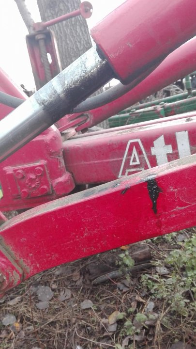

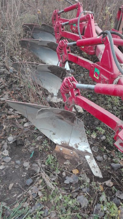

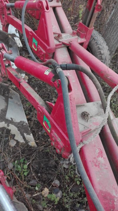

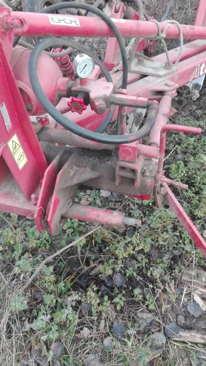

Witam przymierzam się do zakupu pługa unia Atlas 4 skibowy zabezpieczenie hydrauliczne 1990r. Co sądzicie o tych pługach, jak sobie radzą w polu? Znalazłem blisko mnie za 4 tys więc cena chyba dobra jak na pług z zabezpieczeniem. Warto zakupić taki pług czy sobie odpuścic i nie żałować na jakiś lepszy ? Poniżej dodam kilka zdjęć na niektórych widać wyciek oleju to również mógłby ktoś powiedzieć czy to będzie kosztowna naprawa. post-129072-0-49462700-1478788798_thumb.jpgpost-129072-0-77132300-1478788869_thumb.jpgpost-129072-0-89926500-1478788913_thumb.jpgpost-129072-0-89070900-1478788963_thumb.jpg
Nawet sobie głowy tym gównem nie zawracaj. Miałem takie coś i dzień w którym się go pozbyłem był jednym z lepszych w życiu☺ A jeżeli ktoś poniżej napiszę że to dobry pług to znaczy że ma taki na zbyciu i szuka na niego jelenia. Po pierwsze slabo kryje, po drugie ciężko idzie,po trzecie cieknie,po czwarte z gówna zrobiony,po piąte ciężko się bedzie go pozbyć. Kup coś zachodniego np kverneland, overum czy rabe(mam i polecam,moim zdaniem najlepsze pługi -miałem ruski, b125, Atlas,kverneland i teraz drugi rabewerk więc mam porównanie)
To juz B200 jest lepszy niz Atlas, Bez zabezpieczen, ale ładnie kryje i w prownaniu do Atlasa bezproblemowy. A za 4tys to juz mozna szukac jakies zachodniego ze srubowymi.

@krzysztof81 napisał chyba wszystko na ten temat i ja jako były użytkownik takiego pługa potwierdzam to co napisał,ja swojego sprzedałem 15 lat temu to jeszcze jakąś kasę wziołem a sasiad rok temu na złom wywiózł zostawił sobie co potrzenbe a reszte do huty
Pług, jak pług - rewelacji nie ma, ale widziałem i pracowałem z gorszymi, także zachodnimi i także ze znaczkiem "kverneland".
Kryje ładnie, choć większe złogi moga sprawiać problemy. Pracuje się nim raczej lekko, pod warunkiem prawidłowego ustawienia i regulacji pługa oraz dobrego stanu elementów roboczych.
Jeśli chodzi o uszczelniacze siłowników to sprawiają wiele problemów i są uciążliwe w prawidłowym użytkowaniu pługów.
Elementy robocze wykonane tak, jak 90% polskich pługów z tych czasów.
Jeśli tylko uszczelniacz koszty będą niewielkie, ale jeśli uszkodzeniu uległo tłoczysko to już będzie dużo drożej.
