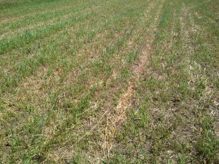

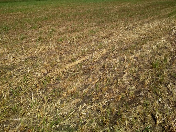

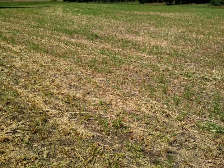

Łąka siana wiosną wraz z owsem skoszona tydzień temu. Niestety dosyć marnie odbija tzn dość rzadko, a miejscami wcale. Dosiać to jakoś czy na koniec lata ponownie orka i siew?

Dodam że przez ten tydzień spadło około 30 litrów.
Kostrzewa trzcinowa  – 30%
Kupkówka pospolita ) – 30%
Kostrzewa czerwona – 10%
Życica trwała – 10%
Życica mieszańcowa – 10%
Życica wielokwiatowa (osłonowa) – 10%
Znajomy skład ;) Była mocna susza czy coś z siewem może za głęboko? Ogólnie to gatunki, które powinny zrobić tu gęstą ruń... Wg mnie powinno się zagęścić po dobrej dawce azotu.
No w kwietniu 0 opadów niestety, a siew 07.04 W maju około 100 czerwiec 60 lipiec 28.  Po zbiorze sypnąłem 150 kg saletrosanu 26 i 100 kg Korn kali. A moze siewnikiem trochę dosiać, albo grabkami czy czekać na rozwój sytuacji?

Co do podsiania... można by tylko, że poszła porcja azotu to tu powinno się bujnąć szybko... to zdjęcie z dziś?
22 godziny temu, Morion napisał:
Niepotrzebnie siales z owsem, no i trochę za późno skosiłes i za nisko.

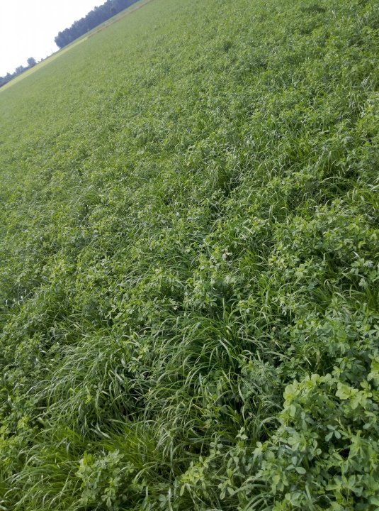

Ja też sialem wiosna końcem marca i teraz wygląda drugi odrost, tydzień temu zdjęcie.
A warunki mamy podobne
