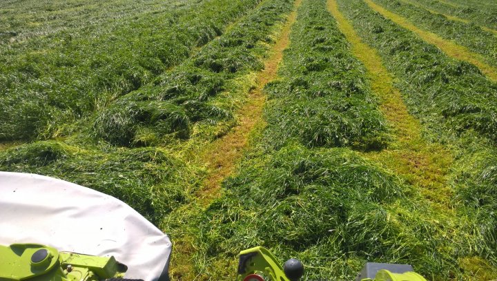

5 godzin temu, AndrzejMikulewicz napisał:
@alfa@alfa  Z jakiego regionu jesteś? Plon jakiś będzie?  Czy kosisz i liczysz na kolejny odrost.
Podlasie . Plon powinien być super wrzucę fotkę trochę później. Trawy maks trzy letnie
