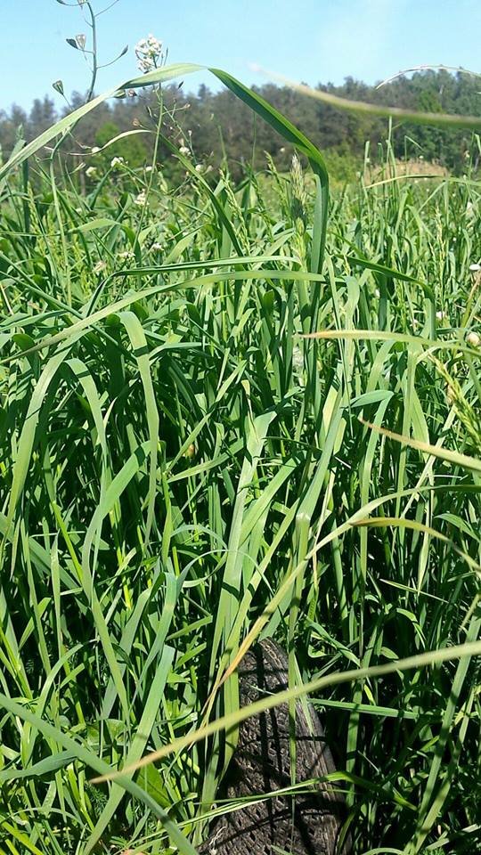

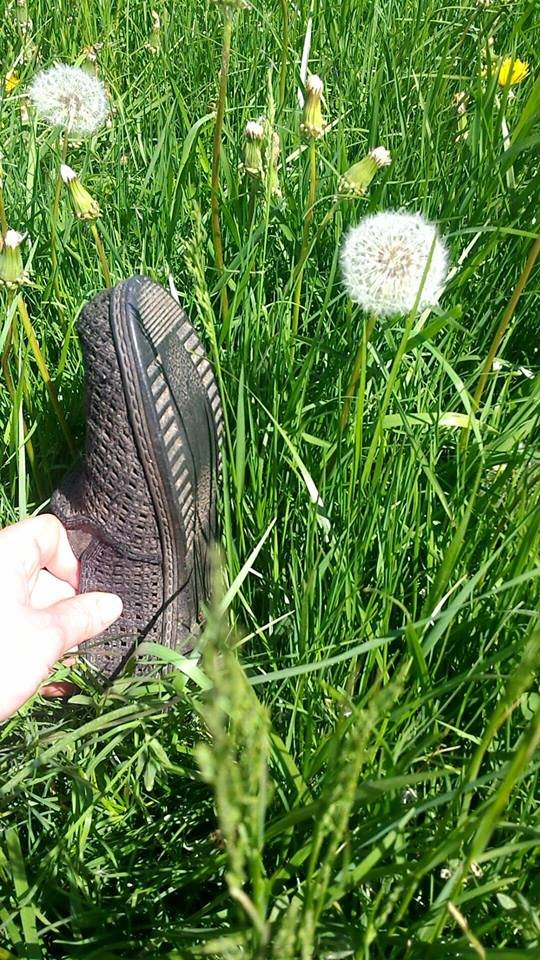

Ta sama łąka. Tutaj Polidap + sól rozsiane 20.03
A tutaj (OBOK, ta sama łąka!) nie zdążyłem, bo przyszła odwilż i nie wjechałbym
Stan na 15-20.04
Wiem, miarka spoko :P
