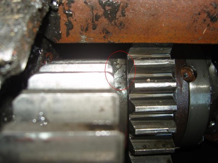

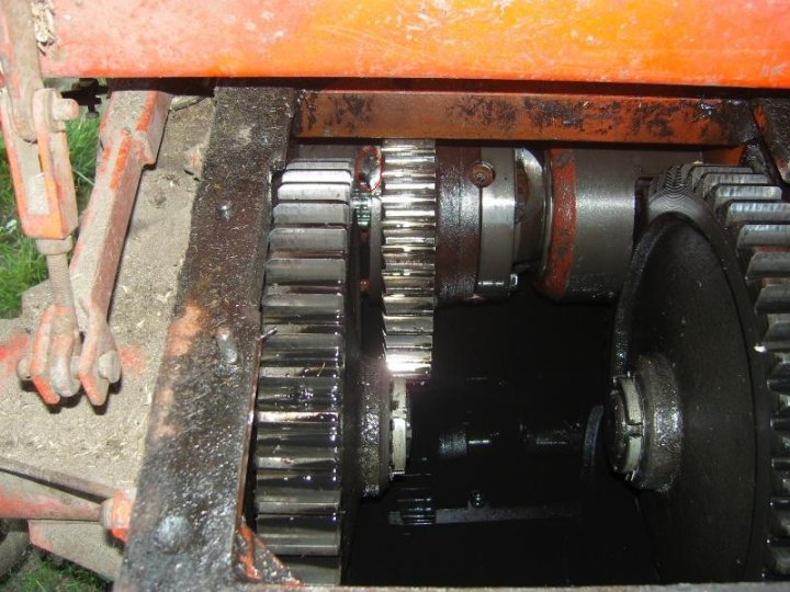

Mam problem który polega na tym że poprzedniemu właścicielowi kombajnu pękła część którą pospawał nie wiem niestety jak ja nazwać dlatego pod spodem umieszczam dwa zdjęcia i pytanie jest takie jak wyjąć tą część na której jest zaznaczone czerwonym okręgiem pęknięcie i jak wyjąć ten tryb który jest po prawej od części z pęknięciem??
Troszke roboty bedziesz z tym miał  ale  dobrze że gardzieli  i podłogi nie masz
Ta popekana  cześć  to obudowa łożyska mech różnicowego      żeby to zrobić  to  kombajn w góre  , pozdejmować koła  ,  poodkręcać  te koronowe  na  półosiach  i wysunąc je troche żeby  te durze koła dało rade na bok poodstawiać
Wyjąć  wałki  z  drugiej strony  skrzyni  ,  hamulce  porozbierać  ,  i wysunąć  półosie z mechanizmu potem cały mech, róż .   trzeba rozkręcić  bo całego nie da rady wyjać
Odrazu powymieniaj  sobie  stelity i ośki
chyba sie nie obedzie bez zdemontowania wszystkich trybow widocznych na zdjeciu. ja w swoim Bizonie Z-050 mialem tez takie problemy ze skrzynia ale zamontowalem skrzynie od sieczkarni i juz wszystko trzyma prawie 10 lat bez zadnych klopotow.
nie jest tak źle w tym roku rozbierałem skrzynie wyciągjąc tą obudowę bo urwał się wałek który w nią wchodzi wystarczy że zdejmiesz prawe koło wysuniesz pół oś przestawisz nieco duże koło zębate no i rozbierzesz hamulec z prawej strony i ci wszystko wyjdzie jak się sprężysz i masz części w domu to dasz radę w jeden dzień.
Rozebraliśmy bizona trochę bardziej niż były początkowe założenia bo te półośki co idą do hamulcy były wyrobione i był luz na łożyskach teraz już tylko po części do agrosu o będziemy składać :P
No a przy okazji powymienia się też simeringi
