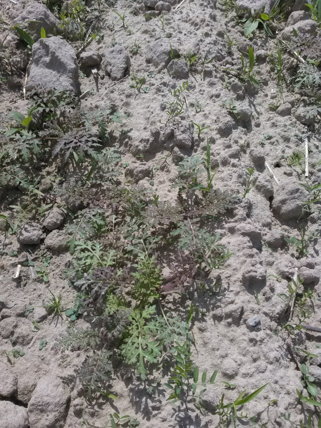

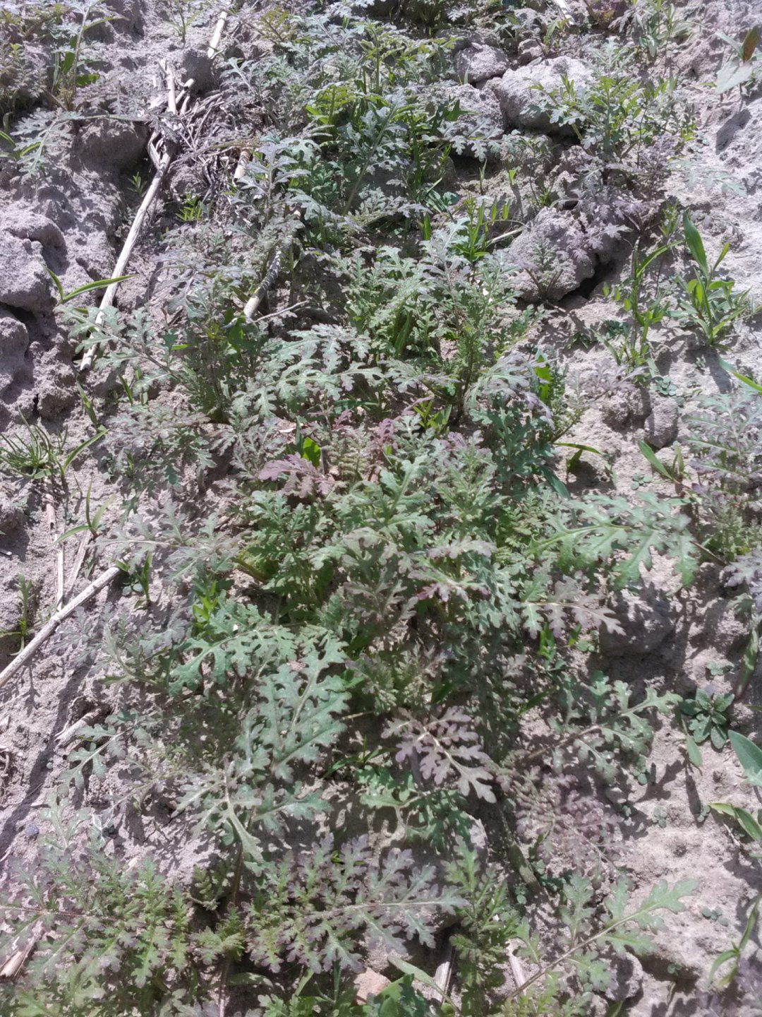

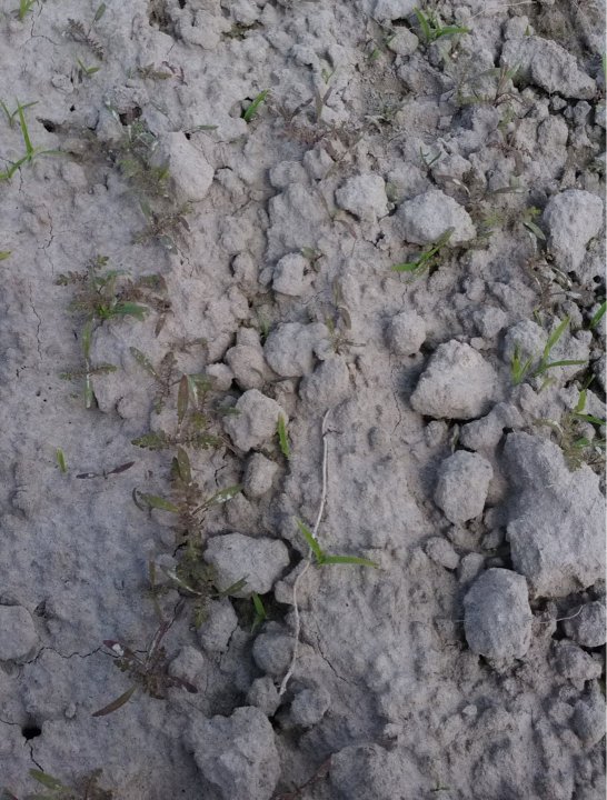

U mnie podobnie. Siana miesiąc temu, są miejsca że ma 4 liście a więcej jest miejsc, że dopiero wschodzi. Książkowo powinna zacząć kwitnąć w drugiej połowie czerwca od siewu ale nie ma na to szans z tego co obserwuje.

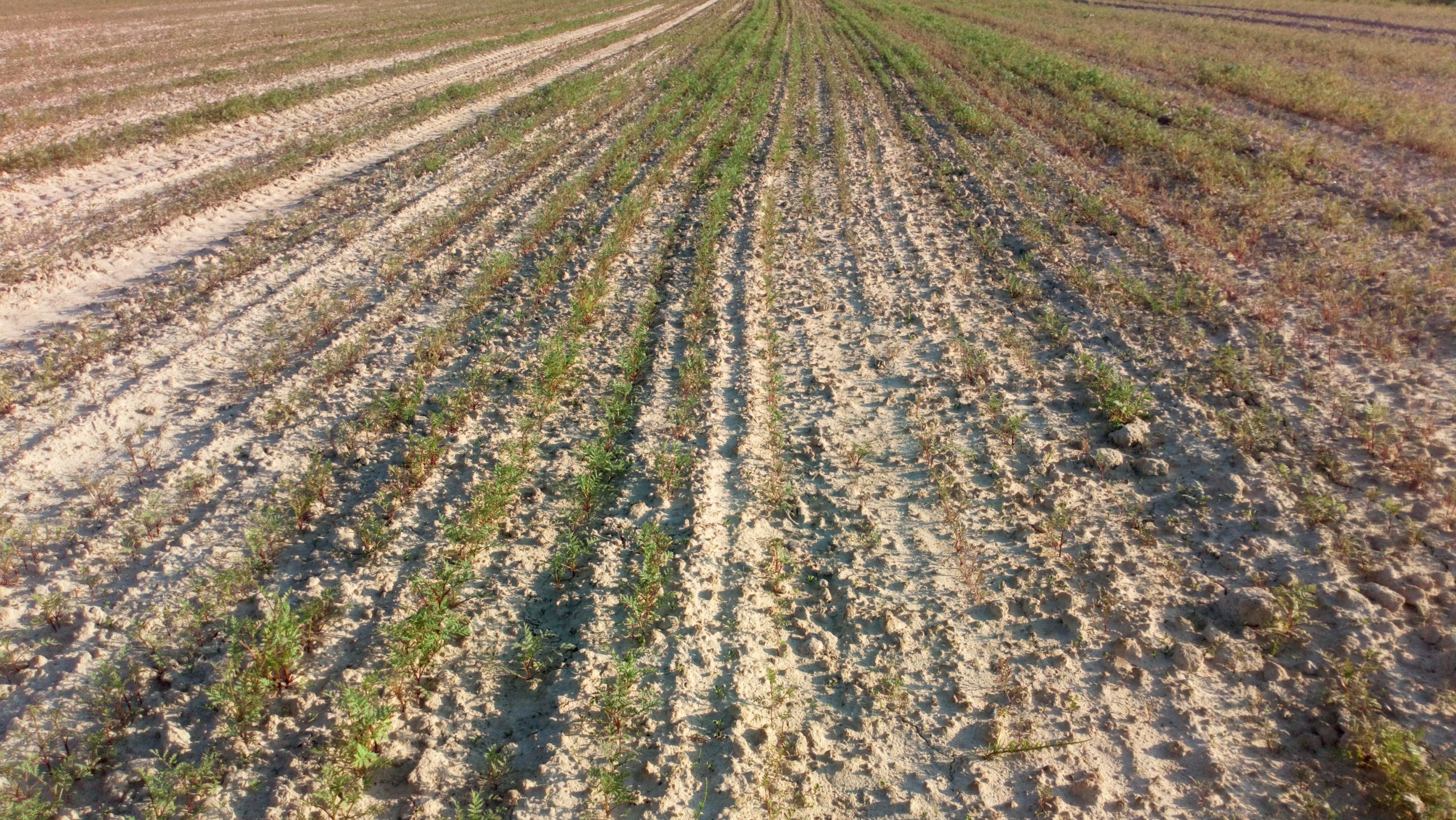

Widocznie u nas warunki sprzyjają bo u każdego jest w miarę facelia, choć w ubiegłym lepiej się prezentowały.

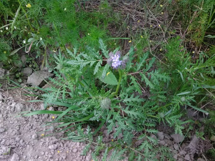

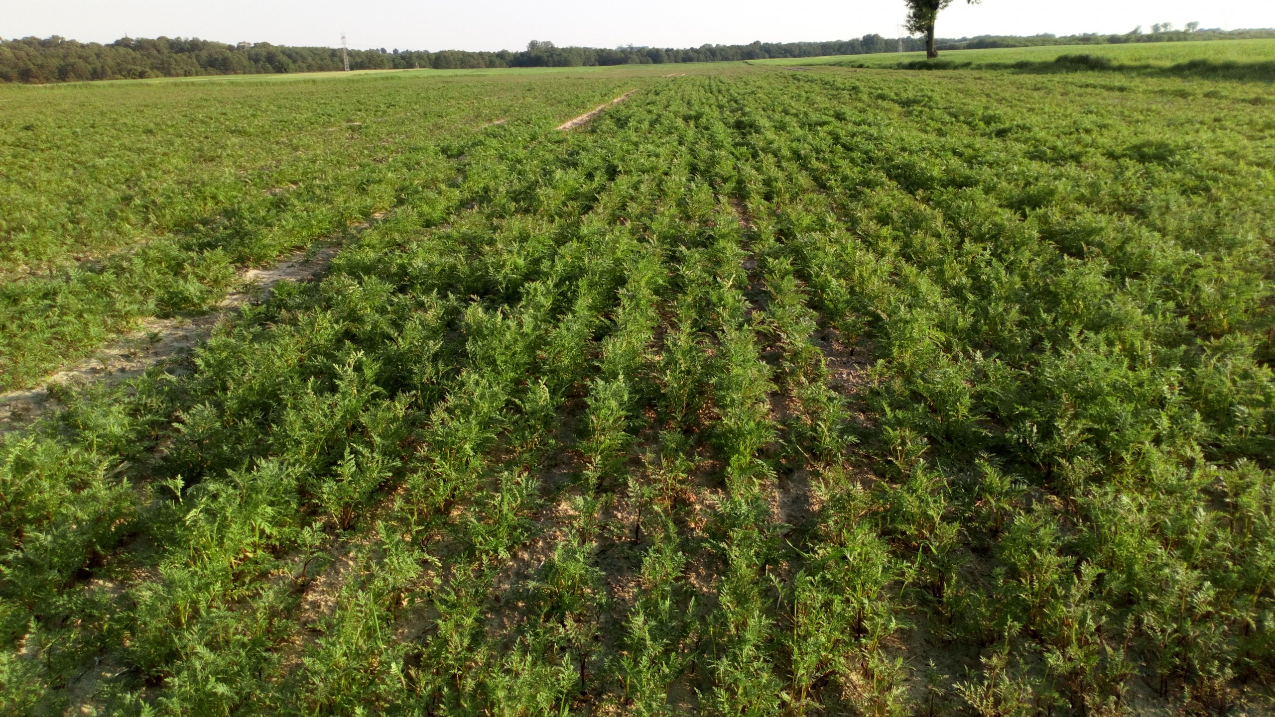

Moja zaczęła kwitnąć.

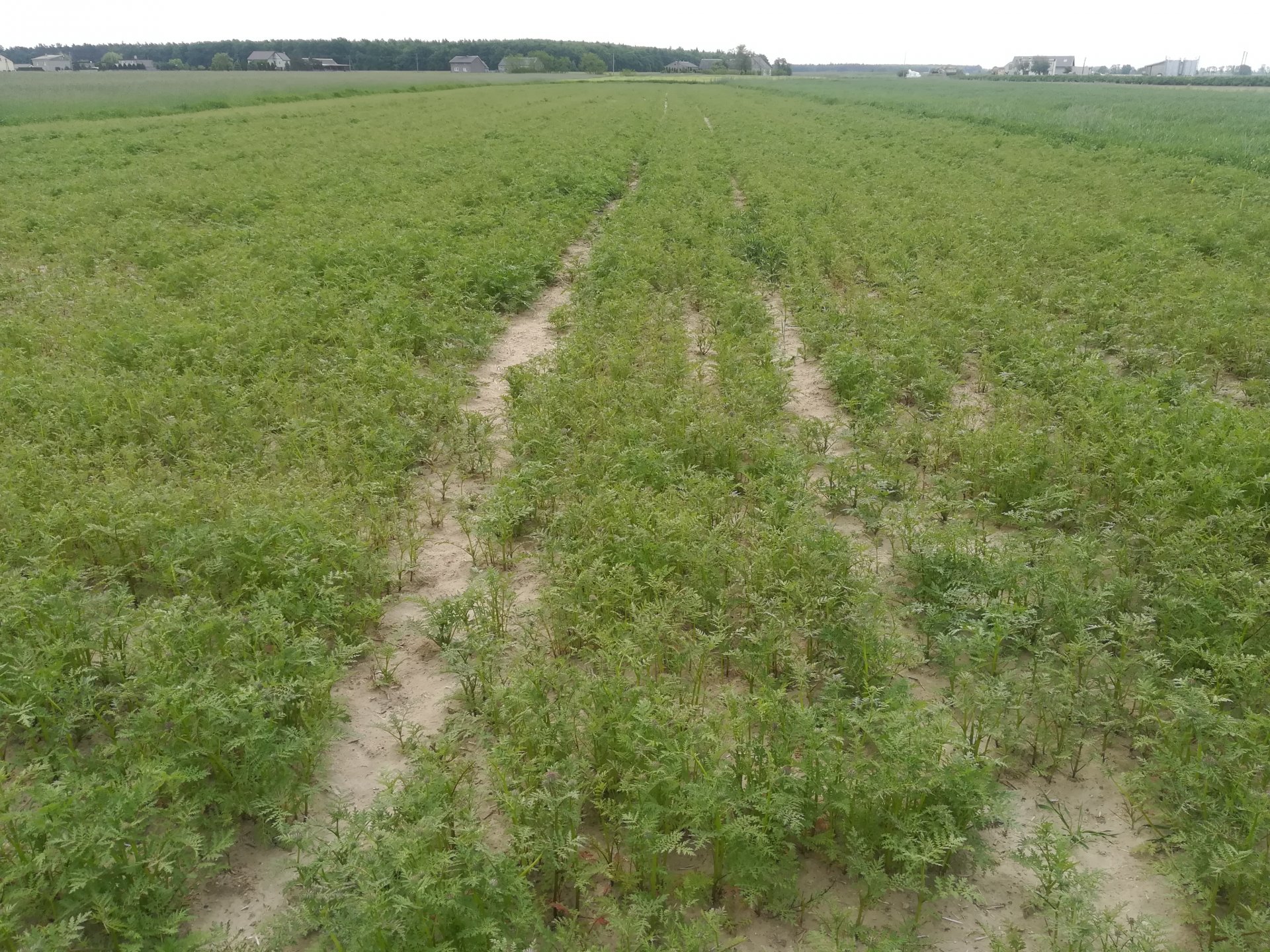

@galan99Misiu kolorowy, ta roślinkę to ja samodzielnie uprawiam 17rok i wiem jak to robić. Kwestia pogody. Zdjęcie z 5/6klasy.

Dawałeś coś pod korzeń, kiedy siew i czym odchwaszczane ?
Dawałeś coś pod korzeń, kiedy sialeś i czy było odchwaszczane
Prezentować się prezentowały tylko co z tego jak nie sypały.
Zależy ile chcesz zainwestowac i co z chwastox jest na polu, jaka zasobność gleby, przedplon.
Siew 24.04 5.5kg/ha
75kg/ha kizerytu
Odchwaszczane 4 kombinacje.
