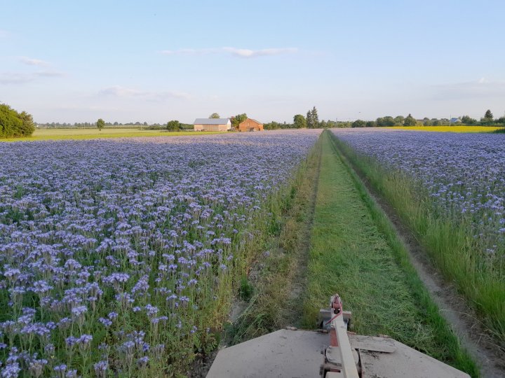

Wczoraj obkosiłem drogę przy swojej i na lekkiej glebie praktyczne za 3 dni będzie po kwitnienia. Ile czasu mija od końca kwitnienia do koszenia pokosówką?

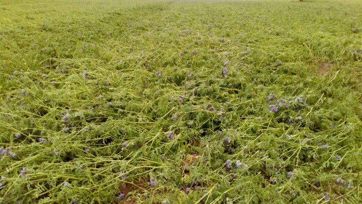

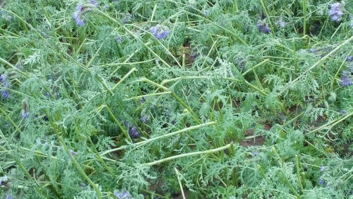

Szkoda. Widać ze ładna plantacja była. Ubezpieczoną miałeś?
Nie, nigdy nie ubezpieczałem facelii. W tamtym roku była mega, przed samym zbiorem zlewa-szczęście, że ja skleiłem, bo nic bym nie zebrał. Tak 220kg/ha było. W tym miała pod górkę od momentu siewu, wyprowadziłem ją różnymi sposobami. W nocy, między 2.30,a 3.30 robiłem T2/T3 w jarej pszenicy- przejeżdżałem przez nią i myślę rekordów nie będzie, ale jest bardzo ok pomimo tego co przeszła... no i ch*j bombki strzelił. 😒
kiedy najlepiej sklejać? Zaraz przed pokosówką czy wcześniej? Jaki środek  kupi może być Stretch Intermag  czy  Adiuvare Agglutino  SMP Agro ?
Edytowane przez Nowy81
Przed pokosowka. Sklejacz każdy ok, byle nie Sylifix. Straszne gówno.

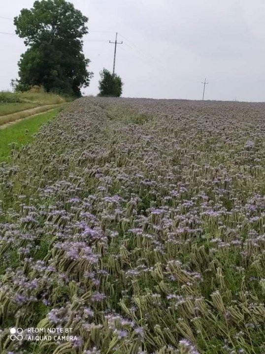

Mam pytanie - w jakiej fazie kosicie facelię pokosówką?
Słyszałem że gdy pierwsze trzy piętra są brązowe. Faktycznie tak jest?
W okolicy te trochę wcześniejsze od mojej już tydzień na pokosie leżą i gniją w deszczu.
Czy opóźnienie koszenia do większej dojrzałości spowoduje duże straty w plonie?
Na razie ciągłe deszcze i nie wiem czy nie lepiej niech trochę na pniu się osypie niż całość na pokosie zgnije.
