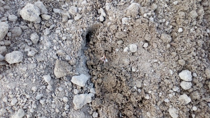

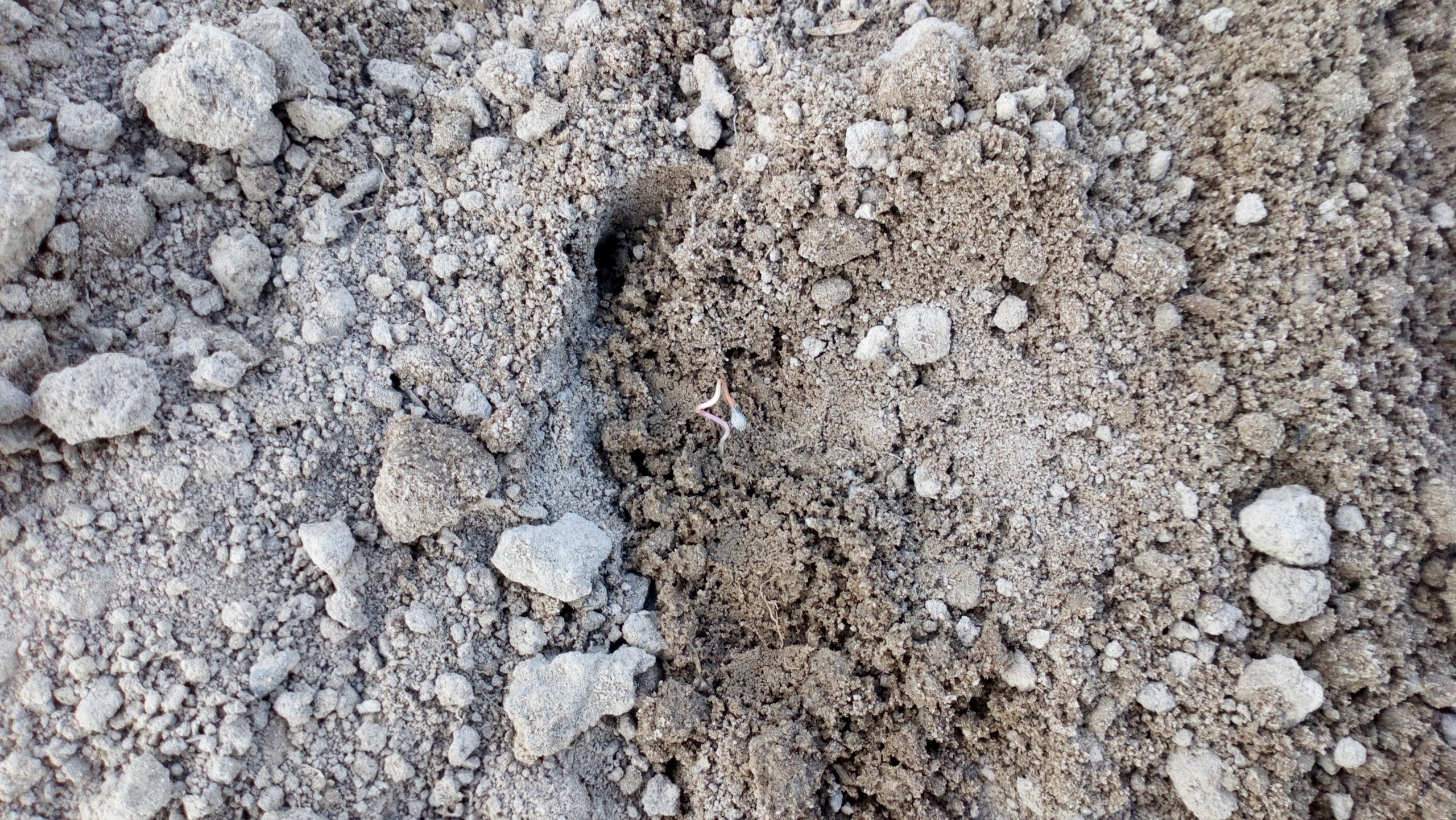

U mnie siew 24.04,zdjęcie z 27.04
Po wczoraszej całodniowej ulewie pewnie będzie wielka ch.... a.
Nie za głęboko?
Powykręcana jak paragraf.

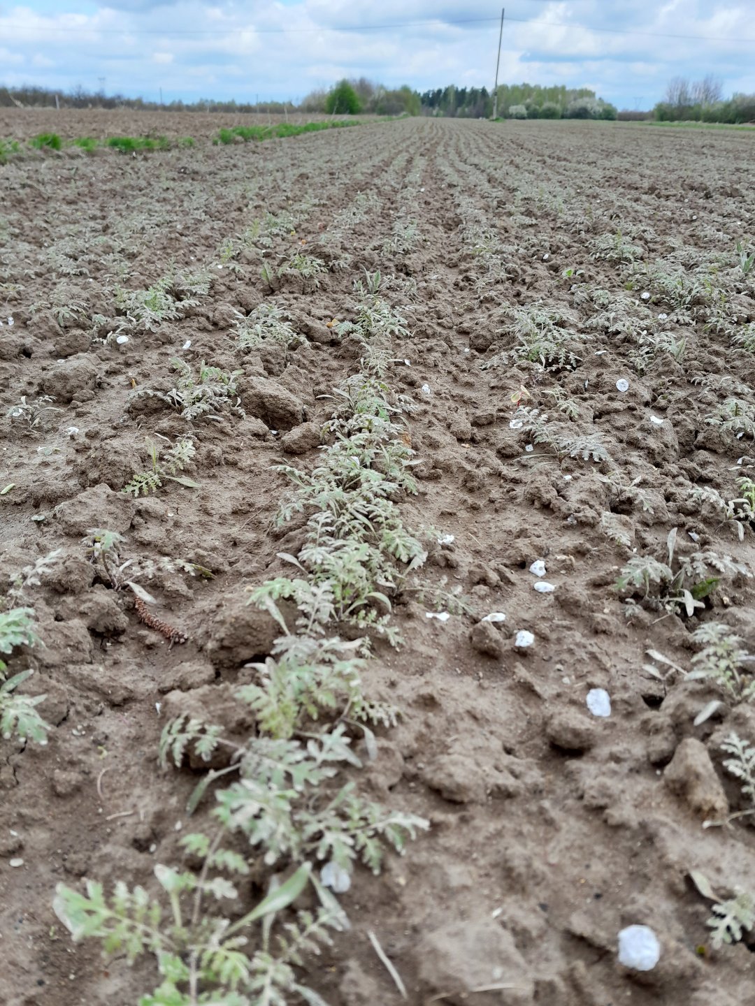

W moich stronach piękne facelie. Wszystko wyrzędowane. Tylko chwasty ludziskom szaleją.
U mnie chlorotoluron chyba się sprawdził. Są pojedyncze chwasty, ale raczej poprawiał nie będę.
Gleba mozaika większość 4 plus paski 5 i 6kl. więc nie da rady zasiać na jednakową głębokość. Lepiej głębiej żeby jej nie wywiało.

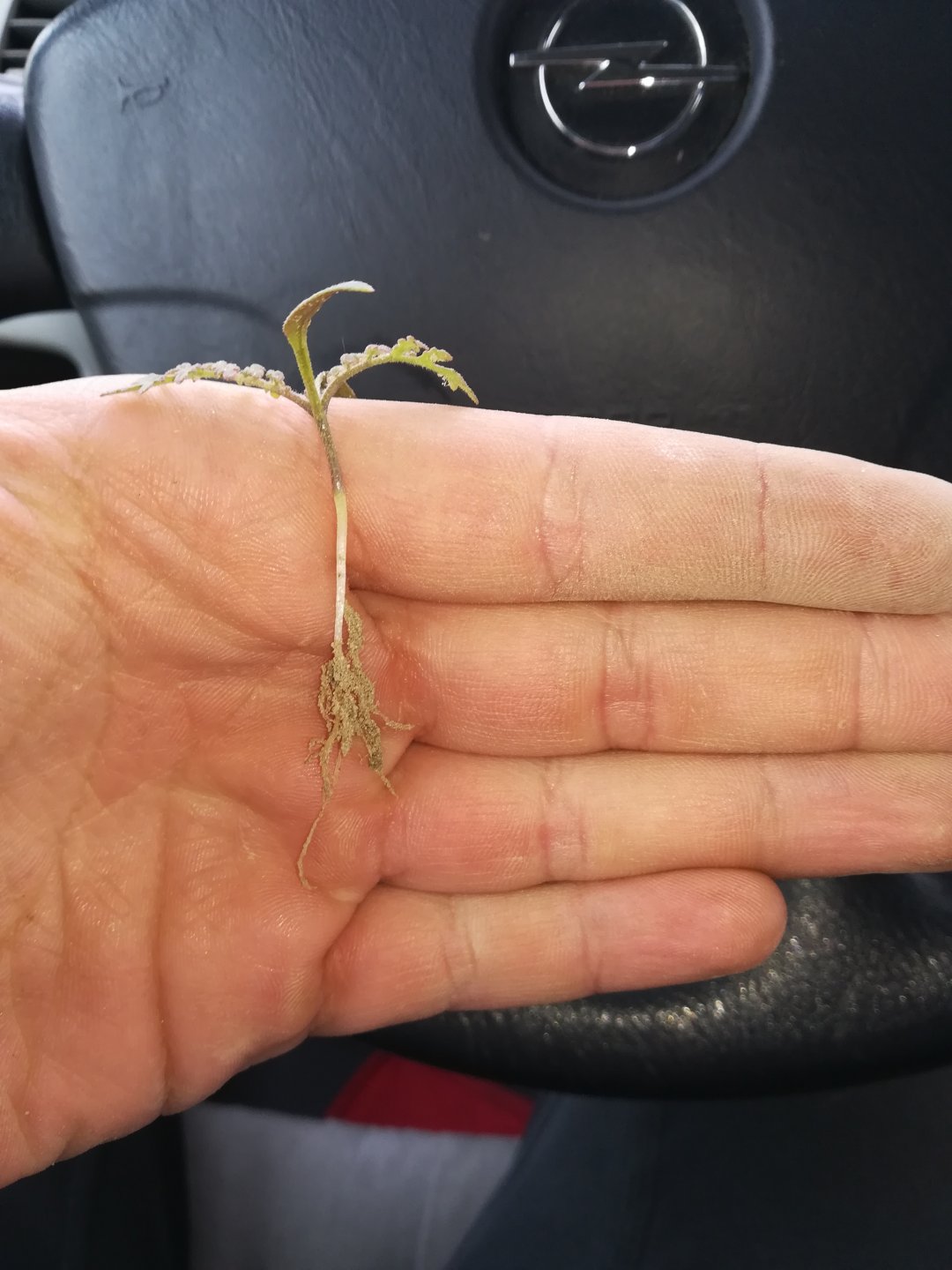

Gdyby ktoś kiedyś chciał spróbować dff +ctu w facelii to odradzam.
Za krótko na poprzeczniaku wypychałem oprysk i na pierwsze 8m jeszcze poszło sporo mieszanki z dff. Na chwilę obecną 99% siewek wypaliło.
Ja też, ale w układzie miałem z łubinu ctu z dff i za krótko stałem na poprzeczce.

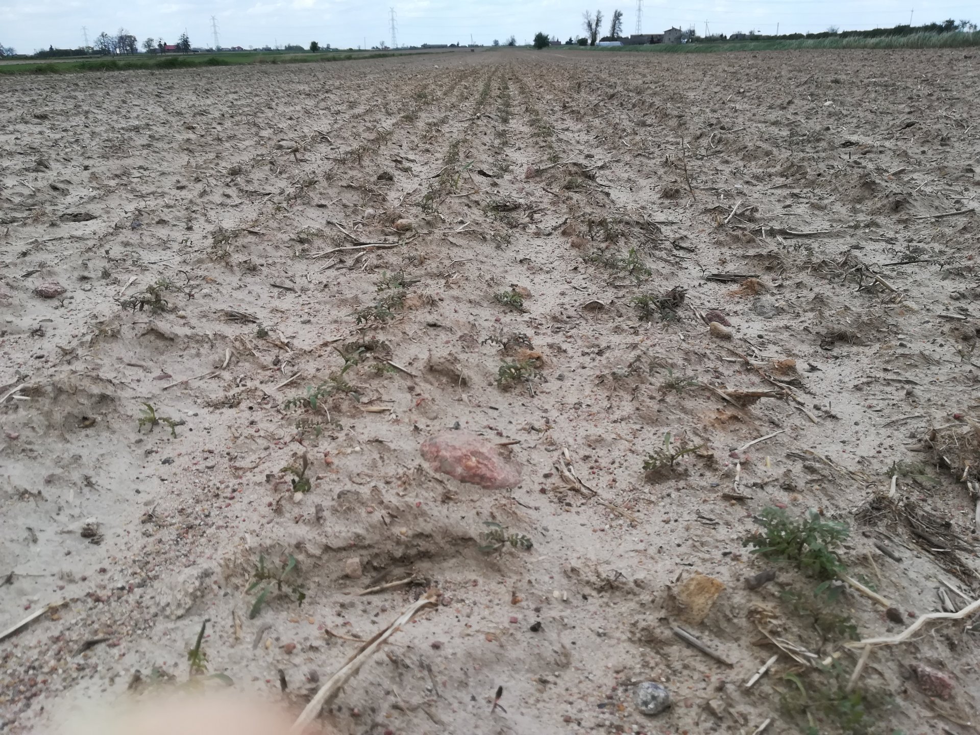

Moja  siana   17 dni  temu i słabo  wschodzi ...  tzn.   gdzie  cieplejsze  jako-tako   a gdzie  zimniejsze  to lipa.   Mam nadzieję że jeszcze  wyjdzie-   5-6 klasa  ziemi.
To macie do wyboru : wyrywanie lub podpowiedź.
Podpowiedź kosztuje zbieranie kamieni z 4 ha pola. 😁
